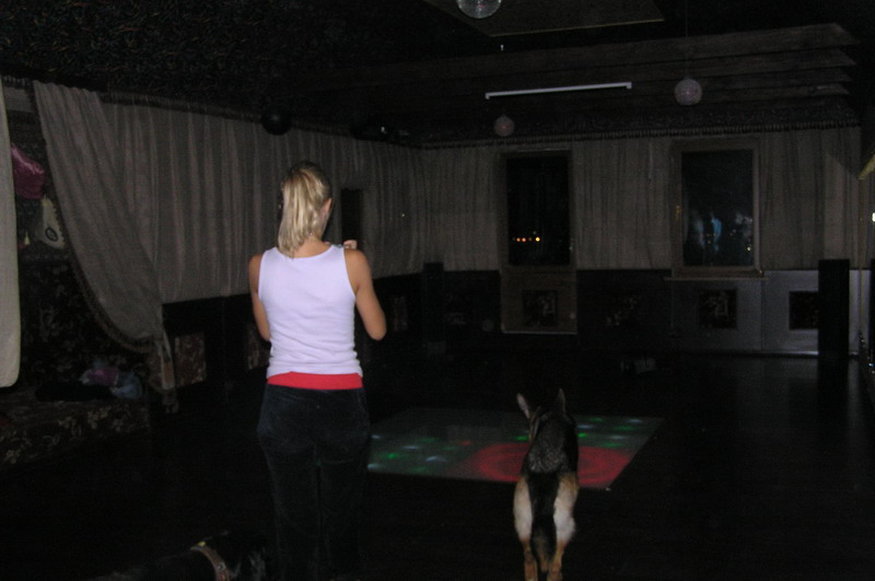

Сделать именно пол, который одновременно и потолок - из стеклоблоков - примерно понимаю (как на втором фото).
Сделать пол, который пол на полу - из них же - да еще и подсветить?
И что это будет? Светящийся пол?
Чтобы что?
Фото есть - поглядеть бы?

Re: Стекло на пол. [Re: dimaden]
      22 июля 2012 в 20:01 Гілками Прикріплені файли (0 завантажити)
Гляди. Да там танцевать мона.
