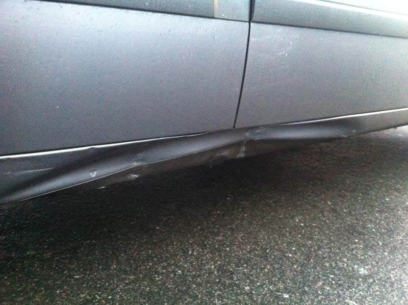

      21 июля 2012 в 01:47 Гілками Прикріплені файли (0 завантажити)
Интересно, насколько легко бы мое повреждение вытянуть, вроде не мешает, не напрягает, но все же, хотелось бы ездить на красивой. Это года 2-3 назад въехал сдавая задом на парковку вдоль бордюра, когда-то тему по этому создавал.
Или настолько мало повреждение, что не париться?

Re: Погнул порог. СТО офф написало замену порога. Сильно. [Re: Eller]
      21 июля 2012 в 14:19 Гілками
Тут я бы не парился
Пенсионер ***
Сообщения: 17497
С нами с 29.10.2006
      22 июля 2012 в 12:17 Гілками
Не парься. У меня прогнут сильнее уже 3 года.
Починить можно за 500 грн.
Сообщения: 31479
С нами с 28.10.2002
      23 июля 2012 в 09:00 Гілками
не паритись. у мене було сильніше пошкодження, для продажу нічого не робив, на ціну не вплинуло, а покупець подякував, що я не став це марафетити - шари шпаклівки викликали би тільки недовіру та сумніви.

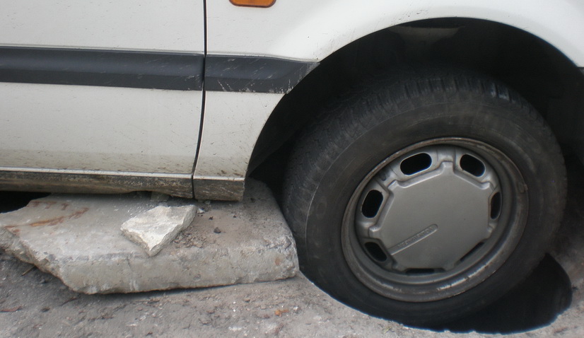

      23 июля 2012 в 11:04 Гілками Прикріплені файли (0 завантажити)
Ну у меня (автора) вот так.

Спасибо всем ответившим Не буду тогда ничего делать, как ТС выложил свое фото - я понял, что у меня реально не так плохо, повезло.
