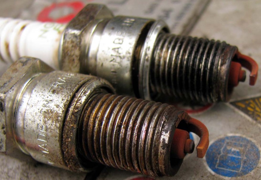

Единственный раз в жизни залил биотопливо год назад. В течении дня машина начала чихать, троить, и перестала ехать. И это при моем всеядном двигателе. Свечи мгновенно покраснели. Больше не экспериментирую. Это нас всех теперь ждет?
