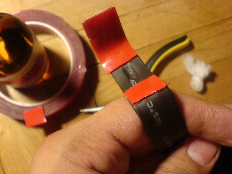

Фото 20
Для эстетичности, и защиты от царапин, планочки обтягивем термоусадкой, и двухсторонним 3М скотчем (он больше похож на силикон в рулоне) клеим к панели.
Фото 20Для эстетичности, и защиты от царапин, планочки обтягивем термоусадкой, и двухсторонним 3М скотчем (он больше похож на силикон в рулоне) клеим к панели.

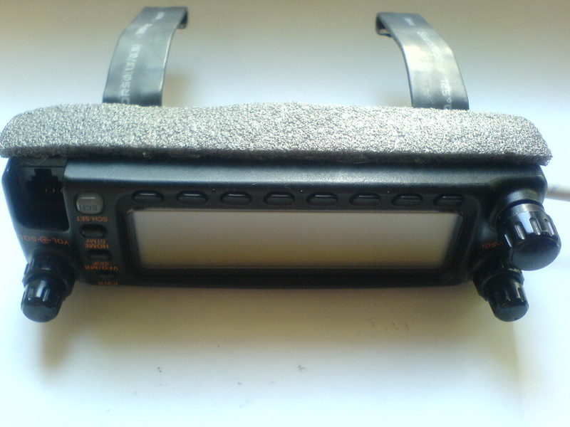

Фото 21
Тщательно обезжирив клеим и вторую планочку.
Фото 21Тщательно обезжирив клеим и вторую планочку.

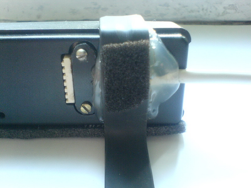

Фото 22
Окончательно заливаем молекуляркой дабы провод не "гулял" и не вырывался, но заливаем так что бы легко можно было вернутся к изначальной конфигурации.
Фото 22Окончательно заливаем молекуляркой дабы провод не "гулял" и не вырывался, но заливаем так что бы легко можно было вернутся к изначальной конфигурации.

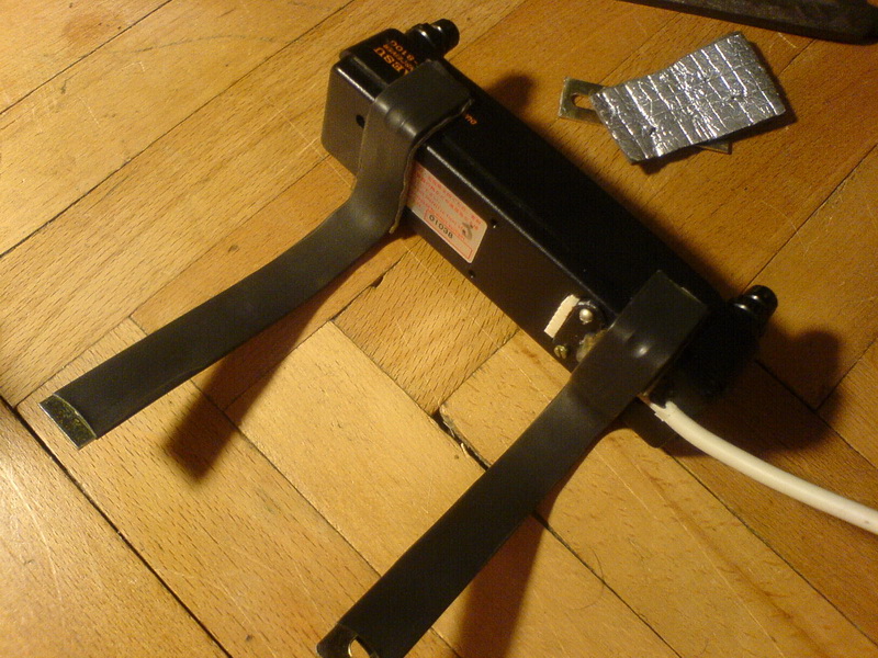

Фото 23
Клеим обесшумку, дабы избежать появления царапин, и неприятного стука в салоне авто.
Фото 23Клеим обесшумку, дабы избежать появления царапин, и неприятного стука в салоне авто.

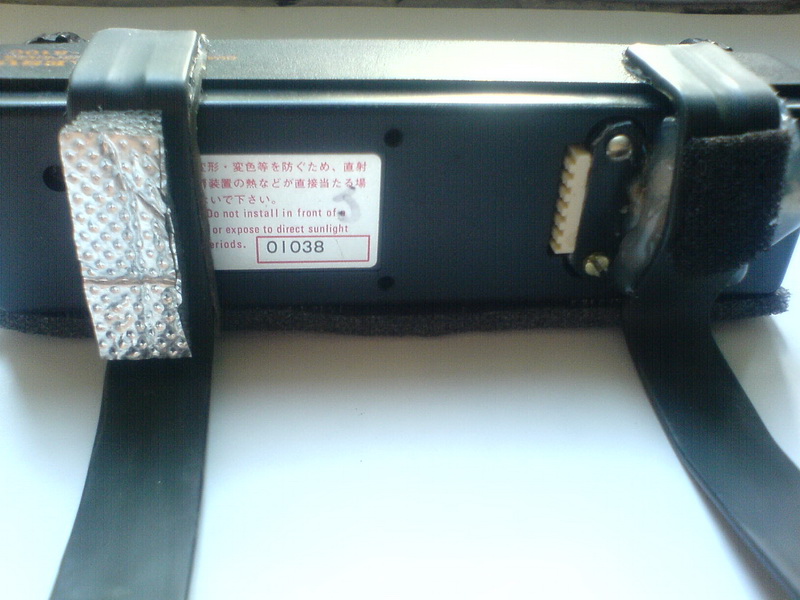

Фото 24
Еще обесшумка.
Фото 24Еще обесшумка.

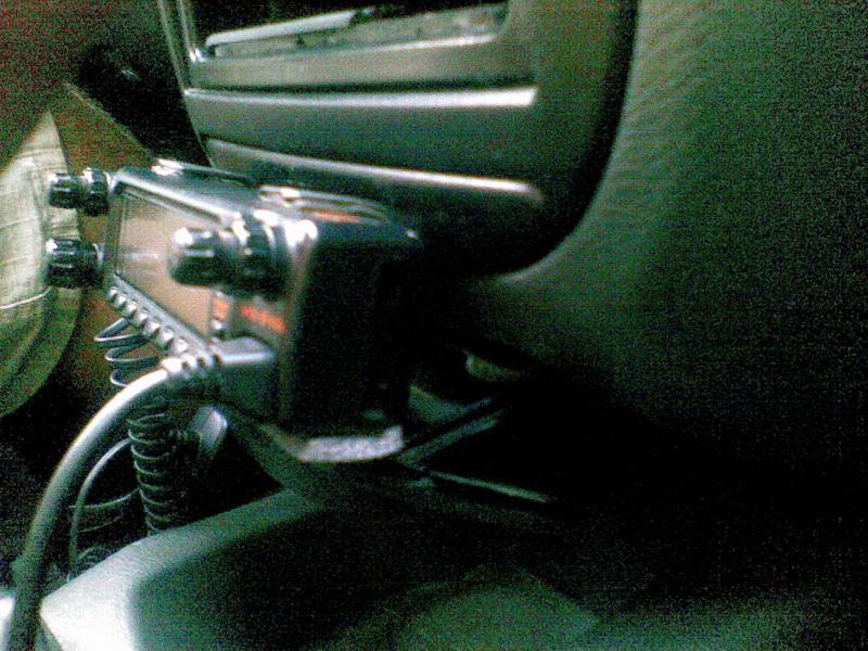

      20 июля 2012 в 21:32 Гілками Прикріплені файли (0 завантажити)

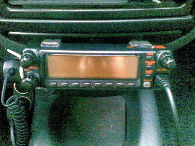

Фото 25
Так выглядит в авто.
Фото 25Так выглядит в авто.

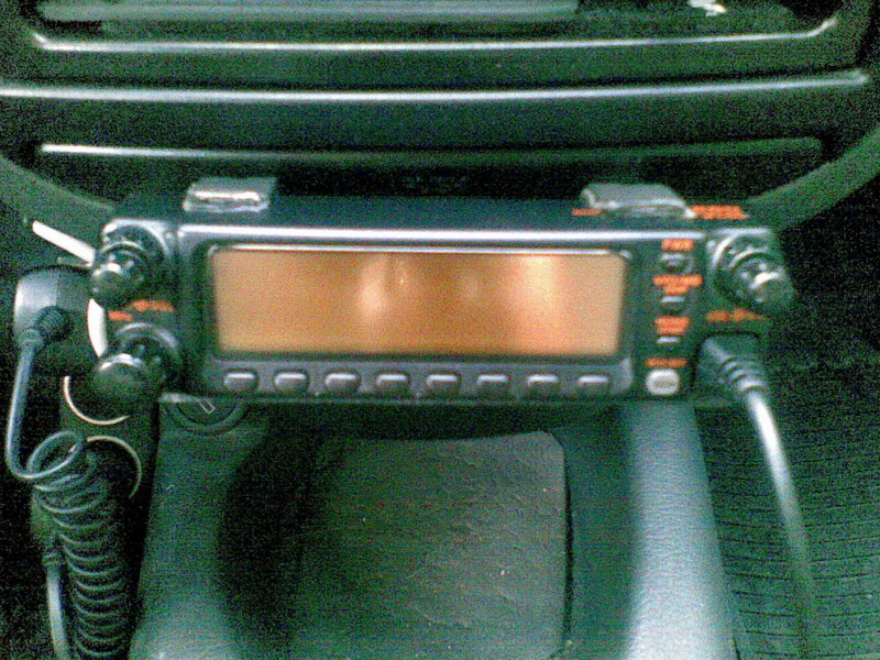

Re: Yeasu 8100 , вынос панели - своими руками (фотоотчет) [Re: Canter]
      20 июля 2012 в 21:34 Гілками Прикріплені файли (0 завантажити)
фото 26
Так как я не курю, пепельница выполняет функции выезжающей подставки под морду радейки.
При отсутствии панельки, ничто не выдает наличие рации в авто.
фото 26Так как я не курю, пепельница выполняет функции выезжающей подставки под морду радейки.При отсутствии панельки, ничто не выдает наличие рации в авто
