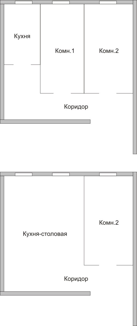

Вот подумываю о ремонте с демонтажем гипсовой стены между кухней и комн.1 и коридором.
Дом - старый кирпичный, перекрытия ЖБ (после реконструкции), ЖЭК.
Сейчас выглядит так (W - капитальные стены, I - гипсовые блоки ок.10-15 см толщиной):
Кухня Комн.1 Комн.2
WWWWW-окно-WWWWWWWWWWWWWW--окно--WWWWW-окно-WWWWWW-окно-WWWWWWWWW
W I I W
W I I W
W I I W
W I I W
W I I W
W IIIIIIIIII IIIIIIIIIII IIIIIIIIIIIIIIIIW
W
W Коридор
W
WWWWWWWWWWWWWWWWWWWWWWWWWWWWWWWWWWWWWWWWW
W
W
W
Хочу сделать так:
Кухня-столовая
W I W
W I W
W I W
W I W
W I W
W IIIIIIIIIII IIIIIIIIW
W
W Коридор
W
W
W
W
Насколько сложно (к-во инстанций), быстро (месяцы-годы), затратно (к-во нулей в сумме) сделать все бумаги и разрешения для такой перепланировки И ТОЛЬКО ПОТОМ начинать работы? Ну... типа цивилизованно и по правилам.
Насколько сложно, затратно (были бы деньги, как говорится) будет сделать все бумаги и разрешения ПОСЛЕ ремонта? Ну... как все делают - по факту случившегося.
Запутался я в этих старых-новых законах-правилах, которые регулируют все эти перепланировочные дела...
В одном месте пишут, что гипс демонтируется без проблем и БТИ это не очень волнует, в других пишут, шо потом будет геморрно всё узаконить...
В общем, всем сенкс за конструктивные советы, мнения, мысли, личный опыт етц.

      24 июля 2012 в 23:38 Гілками Прикріплені файли (0 завантажити)
Вот.
Вот.

Перепланировка и раньше была ерунда. Главное несущие стены не трогай. Я вынес всю внутрянку(несущие стены по периметру), сделал ремонт и только после этого делал проект - 100% соответствие проекта реконструкции и действительности (В процессе стройки иногда возникает желание-необходимость отступить от проекта)
Главная проблема - это газовые приборы на кухне Мне пришлось даже ставить временную перегородку, что бы ввести котёл-двухконтурник в эксплуатацию....(Это относится и к плитам, и колонкам)

Вот вы все обсуждаете несущая - не несущая (гипсокартон). Вредному инженеру из БТИ зачастую пофиг какая она была, пока вы ее не демонтировали. Он смотрит на одну картинку "было до" и на вторую "стало после" ставит штампик "дозвіл на перепланування в БТІ не надано" и погнали узаконивать по официальной процедуре (дорого и долго) или платить большие взятки в БТИ...
Еще одна конкретная зацепка для бтишников: вот есть две картинки, одна соответствует правоустанавливающему документу, где написано квартира такая-то, состоящая из 2х комнат, а вторая однокомнатная... Т.е. во втором случае нужно менять правоустанавливающий документ (через процедуру узаконивания)...

мне кажется, если не планируется продавать, то сделать да и все. а уж потом или пытаться порешать в БТИ, что не дешево, или не заморачиваться, а уже при продаже думать что делать ( у меня брат в похожей ситуации, когда нужны были доки БТИ, просто сделал из гипсокартона стену, заклеил дешевыми обоями, потом все вернул назад)

Приблизительно месяц назад Киевсовет принял постановление о упрощенном оформлении перепланировок.
Может что-то упущу, но по памяти процедура следующая:
1. Проект перепланировки
2. Подаете Заявление с проектом в соответствующий отдел при районной администрации и в течении 10 дней получаете разрешение (если в 10 дней не вложились, то по принципу молчаливого согласия)
3. Делаете перепланировку.
4. Опять в администрацию заявление с просьбой принять в эксплуатацию, приходит комиссия, смотрит что все соответствует проекту и дает бамажку что все ГУД...
5. С доками в БТИ переоформлять техпаспорт (так думаю, что это уже и не очень обязательно, можно сделать в том случае и тогда, когда будете продавать)
Пункты 2 и 4 - бесплатны.
И еще момент, если перепланировка уже сделана, то можно ее узаконить приблизительно по той же схеме, что описана выше (если конечно никакие конструктивные элементы дома не затронуты).
Я лично похожую стену между комнатой и коридором вынес без всяких оформлений, могу порекомендовать демонтажников. Если газ будете переносить - пишите в личку, расскажу и дам контакт.

1. Где заказывать проект, сколько может стОить в моём случае, сколько по времени делается?
2. Подаю проект, а там говорят НИЗЗЯ. Что делать?
Газ двигать не собираюсь, собираюсь только менять кран на новый и потом сильфоном к варочной поверхности.
Где-то читал, что газовщикам такая идея может не понравиться - жилая комната с газовой плитой.
Типа там мощности вентканала будет не хватать, какая-то дверь нужна между помещениями с газом и без оного, принудительная вентиляция и еще там чего-то им нужно.
Если назвать "объединённое" пространство кухней, то прав камрад Трим, было 2 комнаты - стала одна. Что тут придумать с меньшим бумажным геморром?
Что-то еще писалось о жилой и подсобной площади и о запрете увеличении/уменьшении одной за счет другой. Кстати, кухня - это жилое помещение или подсобное?
