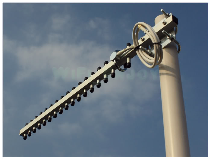

Есть задача получить интернет на даче.
Счас стоит специализированная точка доступа со встренной антенной.
Нужно заставить работать точку доступа общего назначения с внешней антенной, но антенна должна иметь приличный коэффициент усиления т.к.расстояние приличное (7км).
Пока смотрю на нечто подобное
Есть задача получить интернет на даче.Счас стоит специализированная точка доступа со встренной антенной

имхо!вотто шо на малюнке-гэ .волновой канал на этой частоте очень широкополосный.я б заморочилсо с панельной антенной и с правельным каблом(если высоко подвес-хотя потери будут огогого ).полялякай с колей с витекса-мож чавото насоветует.да и у хусейна должно быть своё имхо

какая стоимость такой приблуды?
их нужно две с обеих сторон поставить.

ruzvald 28.07.2012 21:43 пишет:
Высоко вешать не буду, длина кабеля будет около 2-х метров, высоко вешать стремно громоотводов рядом нет.
За контакты спасибо, но не местный и их немного не понял, мне-бы лучше ссылкой чтоб уведить как выглядит правильное решение и про него почитать.

Diver 28.07.2012 22:00 пишет:
около 15$
счас связь на панельных 8dbi антеннах встроеных в точки, есть желание увеличить пропускную способность.

Andrew82 29.07.2012 16:48 пишет:
около 15$
тоже интересно.... но у мну задачка чуток веселее... высоту подвеса нада делать с одной стороны метров 20... с другой около 40 уже есть....там где 40 - кабла будет метров 15. и расстояние между точками... прямой видимости 30 км примерно...

kreker 29.07.2012 21:31 пишет:
какой нафиг кабель на такой частоте? реально работающий кабель будет дороже обеих антенн и железа вместе взятого.
да и 30км как бы того.. высотные здания эт не в селе, а значит рано или поздно мешать кому то будете - 110% !

как раз в селе...вернее между одним селом и другим))))(в одом есть и-нет в другом даже гсм по праздникам)

ёпть,дядьки!а тарели вайфайвные ещё никто не отменял.ту андрюха 82,у мну дета валялась сцылко на цыкавенький сайт посвященыйвайфаю и не могу иё найти.кста бульбаши возле минска этот трабл уже решили.насчет коли,загугли витекс,еси не получиццо-маякни я те цыляфон в личку брошу
