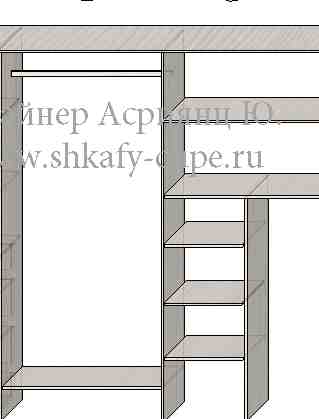

Нужно реализовать а-ля "шкаф-купе" в нише стены
      2 августа 2012 в 11:27 Гілками Прикріплені файли (0 завантажити)
В квартире, в стене есть небольшая ниша. Необходимо туда встроить что то подобное как на рисунке. Скорее всего без дверей, так как глубина проема не большая. Более детально нужно смотреть(мерять и определяться) на месте. Порекомендуйте пожалуйста к кому обратиться.

Iurii 02.08.2012 11:27 пишет:
сам сделай. только кромку бери 2мм пластиковую, я в последнее время тонким кромкам не доверяю.
подскажи процедуру:
- померять смогу сам.
- нужно закупить комплектующие + порезать плиту, разметить дырочки под крепеж и закромковать. Где это лучше сделать? С какими чертежами к ним идти? Вопросы дурацкие, но как есть.

1. Померяй и не забудь сделать допуски на кромку 2мм с каждой стороны (учитывая, что у тебя это встраивается в нишу)
2. Возьми размеры листа ДСП и в любом редакторе сделай раскладку
3. С точными размерами и примерной раскладкой едешь на Вияр и заказываешь раскрой и кромкование
4. Забираешь заказ
5. Покупаешь крепеж и сверло с фрезой
6. Собираешь изделие

а отверстия на вияре посверлят? по моему нет, могу ошибаться. Я делал на новобеличах Скиф вроде название конторы, так там посверлили, двери с роликами собрали, чертеж приложили, всеми необходимыми для сбори з/ч нагрузили, собирать одно удовольствие.

Iurii 02.08.2012 11:51 пишет:
подскажи процедуру:
я ходил к автосервису с размерами уже отдельных деталей. он мне порезал и покромковал ДСП, после чего я дома собрал на конфирматы (конфирматное сверло на хозрынке гривен по 20 примерно) и прикрутил этажерку к стенке уголками (она у меня очень неглубокая - сантиметров 25, сама стоять не должна).
если без дверей - точно надо самому.
а кроме дсп и конфирматов я тут фурнитуры не вижу. если нудны двери - тут уже бругой разговор. у меня с дверями плохо.
я сверлил конфирматным сверлом сразу - сквозь деталь в торец. тогда несовпадения исключены.
делал этажерку - три секции по 5-6 полок каждая.

двері Віяр робить готовими - потрібні тільки розміри

в том то и дело шо размеры,а как ты их без опыта высчитаешь, ошибиться можно, я вияре тоже был, карту раскроя сказали не делают, несите типа размеры все порежем, а скифе обьяснил что нужно все сами посчитали.

а я скажу сверлить вручную таким сверлом может и просто, но точность сверления не гарантирована, милиметр туда сюда гуляет был у меня опыт такой, так шо предпочел заказать сверление, тем более по деньгам копейки, бери только и скручивай, ребенок справится.

Rusel 02.08.2012 13:18 пишет:
o_O карту розкрою листа ДСП роблять, коли кажеш розміри деталей. Що значить - "не делают" ? Все вони "делают".
Для дверей все, що треба - це вказати кількість дверей і розміри прямокутника, який треба закрити дверима, а також - тип профілю, наповнення. Отримуєш готові двері.
а, тобто ти вказав загальні розміри шафи, а за тебе порахували розміри кожної деталі?
Це називається замовлення шафи, а не "очумелые ручки" - збери свою шафу сам. Як правило, такий варіант коштує вдвічи дорожче, ніж порахувати розміри деталей і зібрати власноруч. Кожен обирає, що більше подобається
фигли там тех размеров, три стенки четыре полки? тоже мне, rocket science
когда я кинулся - мне никто не посверлил (может, я многого хотел - сверление в торце под конфирмат, может, плохо искал).
понятно, что с кондуктором было бы лучше, а чтобы миллиметр не гулял, сверлил обе детали сразу и тут же скручивал.

вариант просчета двух шкафов-купе обошелся аж 100 грн. ни сколько не пытаюсь никого убеждать, но этот вариант показался мне наиболее удобным, варианты ошибки исключеы, чем когда выдают кучу дров и начинаешь что то сам там соображать.

Давай размеры проема - подсчитаем.
Материал, порезку и кромкование заказывал в http://skif-st.com.ua/index.php?option=com_content&view=article&id=19&Itemid=81 режут классно, в размер и недорого. ДВП 18 мм, цвет выбирай сам. На сайте есть цвета, но в натуре оттенок отличается от рисунка, поэтому цвет можно выбрать у них на стенде.
Кромкой 2 мм советую кромковать только фасадные торцы.
ДВП для стены можно не брать, а можно взять обычную шлифовку, так дешевле.
Отверстия под полки делаешь во время сборки шкафа.
Для сборки тебе необходимо конферматное сверло диам. 4,5 мм, конфирматов 20 шт, полкодержатели какие хочешь (лучше пластиковые на саморезы), саморезы 7-8 мм, шуруповерт или дрель с насадкой шестигранник под конфирмат, ключик-шестигранник под конфирмат для затяжки.
Сверло конфирматное советую украинское (около 50 грн). Китайское за 20 грн ломается.

Rusel 02.08.2012 12:24 пишет:
Где это?
Сообщения: 203
С нами с 29.03.2004
Re: Нужно реализовать а-ля "шкаф-купе" в нише стены [Re: yermolenko]
      3 августа 2012 в 09:13 Гілками
Клавдиевская 22
патриарх **
Сообщения: 1148
С нами с 27.05.2011
      3 августа 2012 в 09:18 Гілками
ВиЯр на Лепсе. Сайт у них есть и прайсы. Отверстие у них стоит гривна.Каждая деталь с ярлычком и подписана- не перепутаешь. Сверлил правда сам- у меня одних отверстий на 150 грн. Скрутил струбцинами ящищки, полочки-через уголки и пошло-поехало. Тоже шкаф в нишу делаю.
