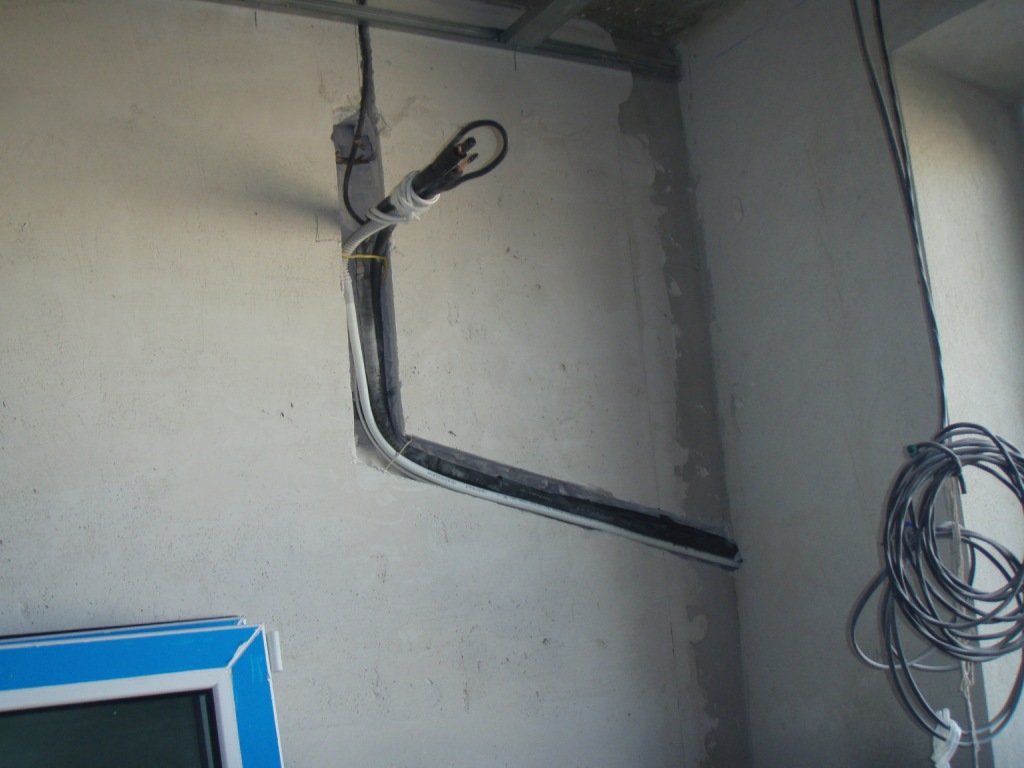

точнее по внутреннему блоку сплита.
трубы нужно подводить с правой стороны (собственно справа уличная стена), нужно в штробе.
обязательно ли нужно делать "петлю", чтобы они подошли к внутреннему блоку слева.
Проблема упирается собсвенно в то, что внутренний блок будет вешаться на колонну шириной около метра (колонна примыкает к уличной стене), но ввиду ряда причин его нужно выровнять по левому краю колонны - т.е. для петли места нет.
Знаю что решаемо при монтаже труб в коробе, но нужна штроба.

Так как же без петли подключать-то? В штробе гайки не скрутишь

мне неясен ньюанс - почему если трубы подходят в коробке справа, но их можно внутри загнуть, а если в штробе - то нельзя и нужно делать петлю???
Сколько минимум места для петли нужно - т.е. сколько стены слева от внутр блока нужно по минимуму?
Какой самый узкий внутренний блок бывает?
Если справа подходит короб,то трубы блока разворачиваются и соединяются с трассой в коробе.
Если у тебя штроба, то придется навесить внутрянку,соединить в штробе и потом только штробу замазывать и красить стену.Ну и если в месте соединения утечка,то потом надо стену ковырять. Потому так не делают.
По радиусу петли - навскидку не подскажу, проще монтажникам на месте разметить. Но в принципе,на метровой колонне вполне можно попробовать поместить блок.
Ширина 7-9 обычно 80-82 см.

а если в месте этого самого соединения сделать нечто в виде ревизионного лючка - т.е. замуровать коробочку с крышечкой заподлицо со стеной, а при необходимости открыть крышечку. Понимаю мудохаться много, но идея живая?

Ну по сути тоже самое,что и короб получится.Только утопленный в стену.
В принципе,противопоказаний,кроме эстетики нету

В случае каких либо проблем с кондиционером вы не сможете отстегнуть его от монтажной карты. Если штроба, то только слева на право, точка!
А какая проблема подойти штробой снизу кондиционера к его левой части..?

в любом кондике можно повернуть.Вопрос в том,что нельзя соединения делать в штробе.
