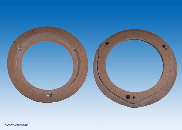

Мы ставим или 16,5 см Ivolga Ultrafine, или 13 см Ivolga VHC-5.21. Через фанерное кольцо вместо штатного кармана
Назад без усиления полки 6*9 - это будет изврат . Демпфировать и "подиумы" из фанеры сделать крайне желательно. Да и не влезут эти блины в штатные места.

Для обычной глубины 16,5 прийдется резать карту или стекло не будет опускаться до конца . Есть слимы с глубиной до 4,5 см - есть такие модели у Ориса, у меня есть такая Иволга , они станут без изменения внешнего вида.
Любые 13 см станут под карту через фанерное кольцо...

К черту эту карту!!! Рубить дыру не сомневаясь. Через подиумы вставить полноценные компаненты.
Видно ты плохо старался!
Орис серии амбишен встает без всяких проблем !!!
И ни чего резать не надо!!!(а магнитик у него-очень даже не маленький!!!)

динамик 16,5 глубиной 65 мм без повреждения карты и так, чтобы опускалось стекло, неужели можно поставить?
не слимы, а именно нормальные с глубиной не меньше 6 см...?

65 мм стануть, якщо прорізати карту, але ніяк інакше...

Принимайте во внимание конструкцию корзины динамика,уодних она "растопыреная,а у других с уменьшеным диаметром,чуть ли не под 13 см.У амбишена ОРИС как раз такая.
