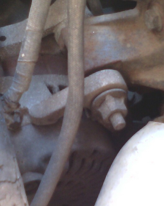

Re: 16 вольт, акк. кипит, лампочка горит. [Re: Maksimus]
      7 августа 2012 в 12:37 Гілками Прикріплені файли (0 завантажити)
Ну я фиг его знает. Собсно вот
Змінено y@zik (12:38 07/08/2012)

Re: 16 вольт, акк. кипит, лампочка горит. [Re: y@zik]
      10 августа 2012 в 15:27 Гілками
Сгорел статор и шоколадка, у меня она со щётками в сборе.
Один из подшипников на подходе. Поменял на новый за 930 грн.
Снял сам, поставили в гараже.
