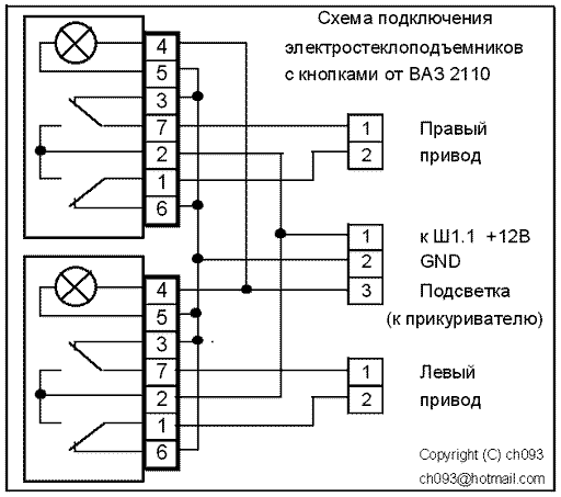

Еще одно важное замечание, на котором я зуб сломал. Надо внимательнее с кнопками быть!!! Смотреть, чтоб разъемы правильно вставлялись. Я так спалил транзисторы 2 раза в блоке кнопок. Потерял 4 часа на поиск новых и перепайку. Зато светодиоды красные вкрячил. Теперь две лампочки очень агрессивно в темноте смотрятся на центральной консоли.

Итак, теперь могу сказать, что электростеклоподъемники - штуковина нужная и оч удобная! Установка, в целом, займет около дня (б\у штатных). Что мне не понравилось, так это кнопки в центральной консоли. Очень неудобно расположены. Сейчас думаю, чтобы продублировать их на водительскую дверь. А так, кнопочку нажал, б-ж-ж-ж-ж вверх, другую - б-ж-ж-ж-ж-ж -- вниз, ляпота!

а зачем схема собственно?
если ЭСП не стояли - то проводки всеравно нет!
берем питание +12в
ставим кнопки от той же десятки например (схема этих кнопок есть)
тавим родные мотороы или не родные
подключаем все, проверяем, настраиваем и делов то...
без учета разборки дверей и прокладывания проводки - работы на час
а зачем схема собственно.если ЭСП не стояли - то проводки всеравно нет
