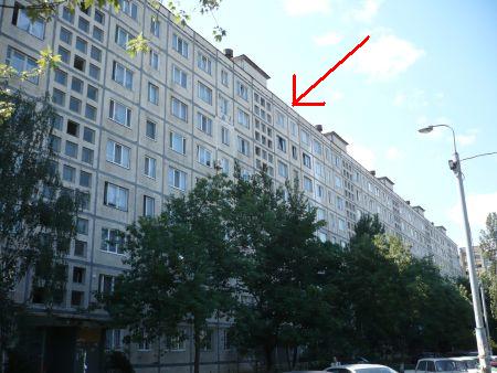

      9 августа 2012 в 19:52 Гілками Прикріплені файли (0 завантажити)
Отот маленький нарост на крыше и есть техэтаж?
А что там помещается? Как он утеплен?
Отот маленький нарост на крыше и есть техэтаж. А что там помещается

Re: Расскажите о 464 серии [Re: keshik]
      16 августа 2012 в 10:43 Гілками
keshik 09.08.2012 19:52 пишет:
Нет там техэтажа. То типа парапета конструкция. Летом крышу напекает так что всю ночь потом квартиру греет. Жыл в таком доме и на последнем этаже.

Re: Расскажите о 464 серии [Re: T@tka]
      16 августа 2012 в 10:49 Гілками
T@tka 16.08.2012 10:31 пишет:
3. Тех этаж там таки есть, но он 80 см ( и в моем случает оттуда ползли тараканы (большие черные) что для меня было дискомфортом)
Тех. этаж подразумевает прокладку там коммуникаций а в данном проекте (на фото) разводка нижняя и тех. этаж не предусмотрен.
      16 августа 2012 в 10:57 Гілками
Ті трошки спутала 464 с 96. Вот в 96 таки 80 см. техєтаж. и да там 3-х слойная панель.
