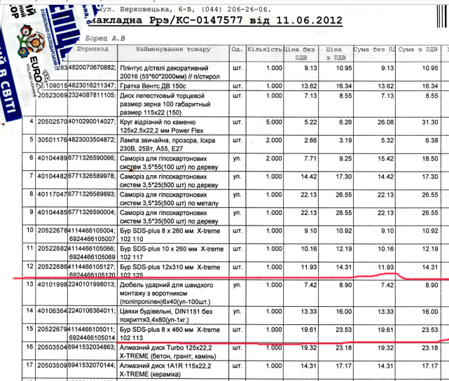

      14 августа 2012 в 22:51 Гілками Прикріплені файли (0 завантажити)
WolkCub 14.08.2012 21:11 пишет:
был в луруа, кто там видел буры по 30 грн ?
В сад Леруа,в Эпицентр едь.Не нашел чек за осень,смотри на цены в июне.
Оболонь
Сообщения: 1476
С нами с 07.11.2007
Re: Кирпич 700мм, сделать отверстие [Re: Spero meliora]
      14 августа 2012 в 23:03 Гілками
ооо, это как то гуманннее, спасибо

Spero meliora 14.08.2012 22:51 пишет:
Так ТС на 700мм нужно.. да и диаметр поболее, вроде
ТС, могу дать бур на 32, 38мм., длина 800мм, но под большой патрон. Такой диаметр обычный перф не потянет на такую глубину.
