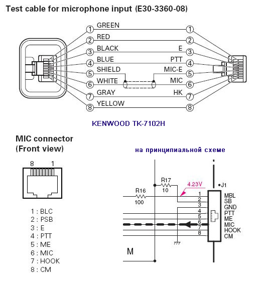

Никто не сталкивался с распиновкой? Что ни делаю-ничего не получаться, на прием работает,а на передачу коммутации нет вообще.

может от 7102Н подойдет?
может от 7102Н подойдет.

Да, пробовал уже-пока безрезультатно. Правая нижняя схема новая, обозначения чуть иные, но тоже самое. Так что если кто-то может помочь советом или делом - буду благодарен.
