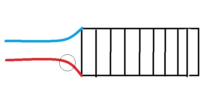

      14 августа 2012 в 20:25 Гілками Прикріплені файли (0 завантажити)
Частный дом, автономное отопление, алюминиевые радиаторы, двухтрубная проводка, горячая труба подходит снизу. Так вроди бы и ничего, только в последней комнате иногда скапливается воздух в кружке на рисунке и батарея не греет. Приходится перекрывать подачу во всех батареях, чтоб воздух продавить.
Тут как раз ремонт подоспел, подумал я переделать немного отопление. Во-первых сделать диагональное подключение (а то батарея на 12 секций, последние почти не прогреваются), во-вторых горячей воды подачу вывести вверх. Таким образом и воздух, блуждающий системе будет скапливаться в батарее, откуда будет удаляться через кран Маевского. А то при теперешней системе воздух, попадающий в батарею, тут же засасывается в обратку.
Какие будут мысли? Хуже от этого не будет?

почему изначально подачу снизу сделали? правильно должно быть сверху.
диагональное подключение тоже не помешает, но и не сильно поможет http://masstter.com/otoplenie/podklyuchenie-radiatorov-batarej-otopleniya.html.

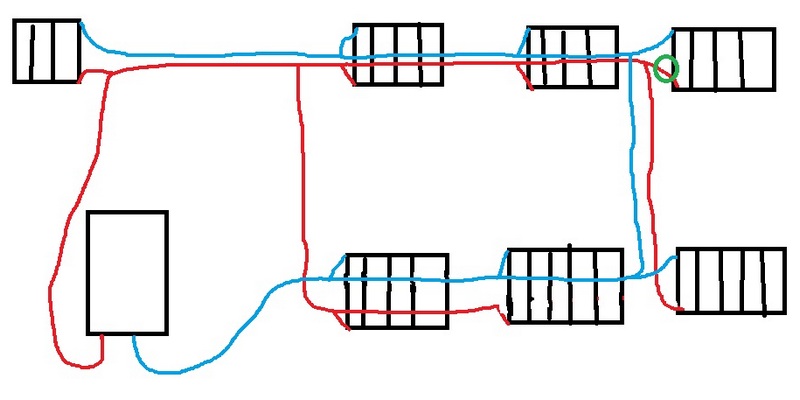

      15 августа 2012 в 10:22 Гілками Прикріплені файли (0 завантажити)
Набросал схему. Почему снизу без понятия, мне проэктировал один "специалист", сказал что так надо. Вообще-то он напроэктировал намного хуже, почти ничего не работало, я уже сам переделывал.
ССылка не работает. Просто есть пару батарей по 12-13 секций, так последние секции совсем неважно прогреваются.

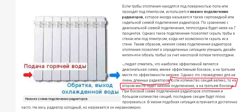

Я сам делал отопление.Разводка нижняя,все отлично прогревается и работает.Стоит 8 батарей по 10-15 секций,бойлер и теплые полы. 2 насоса-один на обратке возле котла и второй на полы.На 1 делении все нормально продавливает.В морозы максимум на 2 ставлю.Разводка сделана -до разветления дюймовая труба,от разветления(их 3) до 1 батареи в ветке 3/4,дальше 0,5.Обратка вся 3/4.Стоят термокомпенсаторы труб.Быстро,нормально прогревается,с воздухом вообще нет проблем.Что то у тебя с разводкой не то,скорее всего.А подключение батареи большой роли не играет.На разный диаметр труб мне спецы,как на важный момент,делали упор.Я как мог твой рисунок изменил.Где то так у меня стоит.И еще,у меня стоят воздухоуловители на подаче.Никак воздух в системе бегать не может.Может,легче их поставить.Если надо,могу разводку возле котла сфотать.

каковы диаметры труб?

что имеется ввиду под нижней разводкой? какой вариант из предложенных на схеме http://www.tedremont.com/construction/shemy-podkljuchenija-radiatorov.html

Котёл у меня Юнкерс, с насосом. Трубы магистральные 20мм, подводка с самой батарее 16мм. Собственно по самому отоплению вопросов почти нет, если оно всё работает, то работает нормально. Но вот после запуска осенью три дня уходит только на то, чтоб воздух погонять. Да иногда после выключения(когда в межсезонье котёл периодически включаю) не работает последняя верхняя батарея, на повороте трубы воздух скапливается. А что такое воздухоуловитель? Где берётся и как ставится?

      15 августа 2012 в 12:12 Гілками Прикріплені файли (0 завантажити)
Такое.И вполне нрмально.Задирать трубы вверх не было желания,разводка идет открытая,две параллельных трубы над плинтусом.Была бы с стенах,делал бы диагональную.И еще-у меня все батареи на 2 этаже,а там немного другие подходы,и нижняя вполне ничего.Я когда делал,перелопатил кучу справочников и советов.

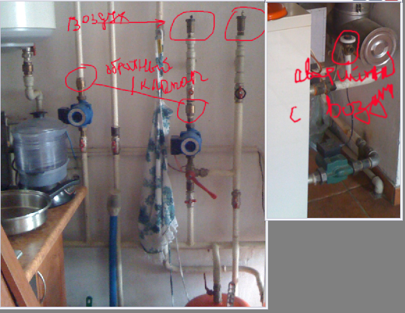

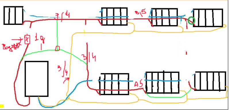

      15 августа 2012 в 12:24 Гілками Прикріплені файли (0 завантажити)
Трубы тонкие для отопления.Обычно делается ступенчатая подача,особенно при таком разбросе батарей,как у тебя.Воздухоуловитель-в Эпике около 80грв цена,бадейка с золотником.На фото,у меня стоит 2-один на полы,второй на батареи.Золотник как в авто в колесах.На даче поставил гребенку в самой высокой точке,туда манометр,термометр,воздушник,аварийный.И нормально,все на виду.Сделай и себе так,и проблем меньше будет.
в настенных котлах воздухоулавливатель встроенный, надо проверить, может он не работает.
диаметра труб в принципе для такого количества радиаторов должно хватить. в крайнем случае на насосе поставить максимальную скорость, тем более что трубы не перепроложишь.
при такой разводке как у автора еще можно попробовать отрегулировать регулировочными вентилями на радиаторах поток теплоносителя. на радиаторах, которые ближе к котлу, поджать вентиля, а в крайнем открыть на максимум. тогда более равномерно будет теплоноситель идти.
у меня разводка сделана по схеме звездочки, потому регулировка не понадобилась.
если и ставить дополнительный воздухоотводчик, то на радиаторе, где скапливается воздух.
