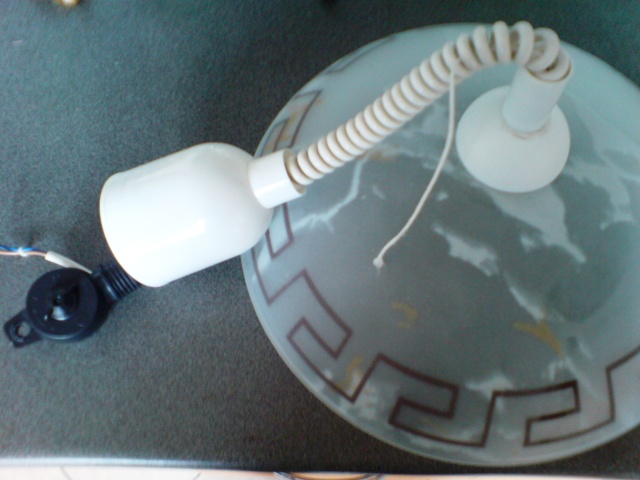

Есть такая люстра, в которой порвалась веревка.
шоколадный заяц ***
Сообщения: 20297
С нами с 27.06.2003
Re: Починить люстру [Re: Pasha (Pavlin)]
      15 августа 2012 в 14:54 Гілками Прикріплені файли (0 завантажити)

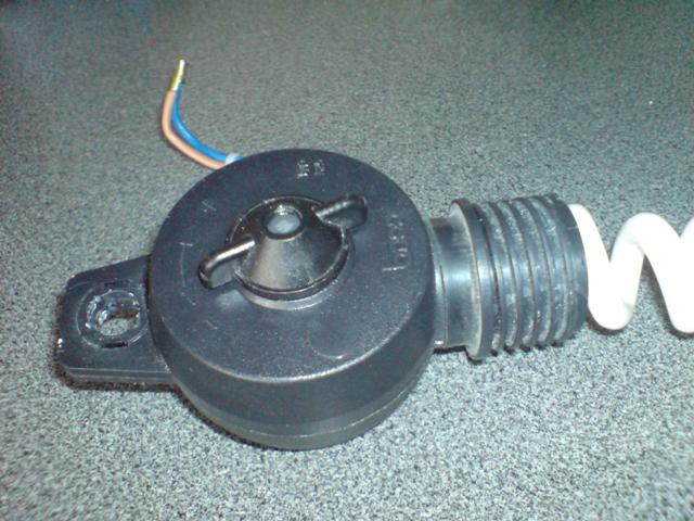

для замены веревки нужно разобрать барабан. Сходу не понятно как. Может кто подскажет? Спасибо

что не чинится? выбрасывать значит..

Так барашку (на фото она) вначале открути а тама видно будет.

Если меня не подводит память, то сначала откручиваем "барашек", а потом разбираем корпус, у меня был не клеенный, как тут ХЗ.
З.Ы. Нужно поискать, где-то дома валялась такая катушка, неюзанная.

барашка влияет только на фиксацию нити...корпус похоже клееный :-(

гы, а када нитка порвалась люстра до пола достала ?
а по корпусу, может и колоть надо...

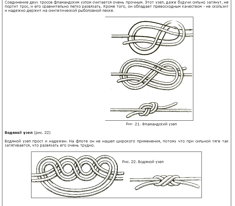

Паша, зачем сразу колоть барабан?
нужно просто подобрать (тренируясь на подходящей веревке) толковый морской узел
затем еще прижарить зажигалкой размочаленные концы (шнур ведь синтетический?)
будет держать намертво!

Вот, подобрал для тебя пару классных узлов
тренироваться сперва на х/б-шной нитке/тонкой веревке
потом испытать на леске. если на леске не проскальзывает -
синтетический шнур будет держать и подавно!
PS если тебе не понравится эстетичный и аккуратный морской узел -
нанижи перед вязкой бэлій кембрик
Вот, подобрал для тебя пару классных узлов  тренироваться сперва на х/б-шной нитке/тонкой веревкепотом испытать на леске. если на леске не проскальзывает - синтетический шнур будет держать и подавно

один конец веревки находится в катушке, которую требуется разобрать
шыт, незадача (а там же еще и пружина )
а может можно выудить конец веревки вязальным крючком (попустив натяг большим барашком)?
если таки колоть придется - осторожно молотком по острому и крепкому ножу

а вообще, я бы, скорее всего, нарастил веревку и привязал сверху за тот барашек
и вышла бы люстра без возможности регулировки. а то ведь можно промудохаться непропорционально ценности такого устройства..

конец веревки достать невозможно :-(
