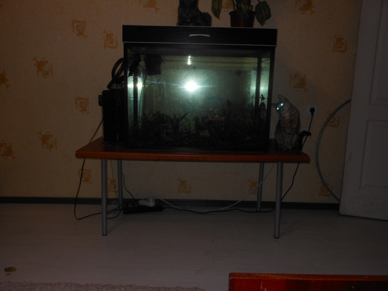

Господа, прошу совета. Имеется в наличии самодельный столик из столешницы 40 мм толщиной и 4 ножек, прикреплённых как-попало саморезами. Столик используется как тумба под аквариум, соответственно, нагрузка около 220-240 кг. Почему хочу апгрейда:
1) Из фото видно (плохо видно, но всё же), что столешница немного прогибается. Страшно, что когда-либо просто сломается.
2) Если толкнуть конструкцию вбок (что регулярно делают коты), она весьма ощутимо раскачивается. Рано или поздно может вырвать просто саморезы и полярный пушистый подкрадун скажет моим рыбам, ламинату и соседям снизу "привет".
В общем, надо укрепить. Варианты вижу какие:
-либо связать ножки каким-то образом между собой. Тогда вопрос, как это сделать (желательно, не снимая аквариума). Вряд ли я смогу дрелью просверлить отверстия ровно в середине этих труб. Да и где взять то, чем связывать? В Эпицентре/Новой линии подобные трубы "на отрез" не нашёл.
-либо поставить ещё две ножки посередине. Это должно устранить проседание, но шаткость никуда не денется, да и выглядеть будет несколько странно.
-либо что-то выдумывать вместо ножек из ДСП.
Кто что посоветует?

Тогда её нужно построить вокруг него (под ним), прикрепляя каркас к столешнице.
Усиливать эти ножки - не вижу вариантов.

Мое мнение: нужна опора из ДСП(просто кусок от старой столешницы какой)))
либо поперечная, либо вдоль столика(поперечная меньше, дешевле и не так в глаза бросается. Вдоль столика - дороже, но за нее можно спрятать всю проводку))

ножки из дсп - верный путь к песцу
купи нормальные ножки, у них широкое место примыкания к столешнице и поэтому не шатаются

1. выкинуть ножки, опустить столешницу на пол.
2. стопка книг под середину стола
3. отвадить котов от стола (апельсиновыми корками, например)
но лучше, конечно же специализированная тумба под аквариум

Тогда рассмотри вариант полной замены ножек на новую сварную пространственную раму.

еще одну ножку ровно под середину стола, чтоб не проседал, а саму столешницу маленьким уголком намертво прикрепить к стене, чтоб не шаталась. Одного дюбеля в стену хватит, там нагрузки никакой, потом можно его аккуратно достать если что, а дырочку замазать затиркой под цвет обоев.

Алюминиевая труба квадрат (я тут брал) по периметру (снаружи) прикрутить к столешнице, а к трубе ножки саморезами дополнительно.
Но я бы подумал о тумбе под заказ

Раскосы спасут отца русской демократии... Я б крест на крест с смещением высоты между ножками повнутри пустил трубы, зафиксировал к ножкам и между собой. И всего делов то

под столешницу брус буквой Н, ножки выкинуть и купить нормальные трубчатые. Стоимость не большая, прочность в разы выше.
Экономить тоже с умом надо
а то твоя экономия может быть чревата последствиями.
Кстати, если брать трубчатые ножки мебельные - то можно без бруса имхо, просто по центру еще одну поставить.
Узнай у фурнитурщиков, есть ли отдельные крепления для трубчатых ножек. У тебя ж высота маленькая, наверняка "пополам ножку" хватит.

Так эти вроде как и есть "нормальные мебельные трубчатые". Если имеются в виду более толстые - изначально хотел такие покупать, не нашёл тогда(

Я тебе как механик скажу. Лучше всего отпилить по бокам лишнее место, шоп котам некуда было запрыгивать.
На самом деле, я бы сделал пространственную рама-каркас. По углам 4 толстых бруса-ножки, связанных снизу Х-образно, а сверху коробом из досок и тоже можно Х-поперечинами в угол. Потом четверо держат стол на весу, пятый откручивает ножки, шестой отгоняет котов, седьмой подсовывает раму под столешницу, восьмой бегает за пивом, и первые четверо плавно опускают на неё стол.

Пока склоняюсь к варианту сдвинуть ноги ближе к центру, чтоб они находились непосредственно под аквариумом, а от шатаний влево-вправо приделать столешницу уголком к стене

Да, так это. Если ношки под аквариум, то обязательно нужно принять меры от продольных смещений. Устойчивость понизится и больше шанс подломить ножки при запрыгивании кота. так что да, уголком к стене надо.
