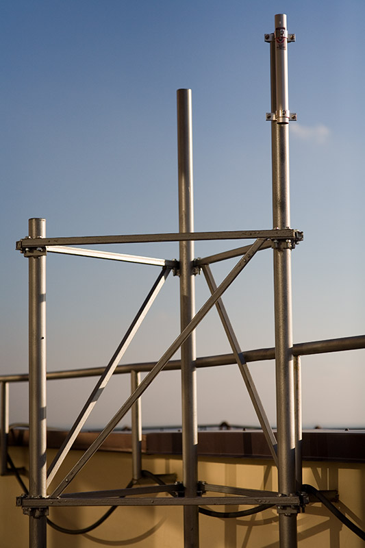

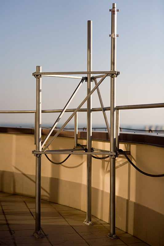

Ребят у нас конструкторы есть?
Есть задача сделать опору высотой 2м из чермет три трубы 40мм стоящие на расстоянии 690мм. На две из этих труб будет приходиться нагрузка от двух 2м труб дюраль, на которых закреплены два вертикала один длинной 5м и другой 2м.
Вопрос кто как мыслит связать данные чермет трубы, чтобы конструкция была само-стоящая?
Будет ли достаточно их обвязать в три пояса квадратной трубой 20х20мм стенка 2мм?
При условии что трубы анкерятся в перекрытие и верх дюралевых труб разгружается 3мя капроновыми оттяжками.

приедь ко мне и срисуй конструктив, есть практически такие заводского изготовления.

Сделали, покрасили смонтировали!
Огромное спасибо: UT4UIE, UT4UGB, UT5UUV
Сделали, покрасили смонтировали.Огромное спасибо: UT4UIE, UT4UGB, UT5UUV

      29 сентября 2012 в 18:20 Гілками Прикріплені файли (0 завантажити)
Все чермет, покрашен двумя красками, первая спец. краска как грунт.
