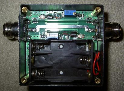

Re: SWR meter for 144/430 ? [Re: spambot]
      16 августа 2012 в 18:09 Гілками Прикріплені файли (0 завантажити)
На радиосканере нашлось фото потрохов, но опять же, никто его не сравнивал с эталоном (
Ответвитель на полосковых линиях внушает доверие.
На радиосканере нашлось фото потрохов, но опять же, никто его не сравнивал с эталоном (Ответвитель на полосковых линиях внушает доверие.
Змінено spambot (18:10 16/08/2012)

Не знаю такого девайса, но зачем там батарейки? Стрелочный без них нормально показывает, а точности у них при мощности 5 Ватт и менее никакой.
Алан до 400 пиковая и ломаться там нечему, если в него не лазит отверткой ржавой, а у этого дисплей раз, микруха два.
Нужен на N-type смотри других производителей типа Daiwa, сам размышляю...
      17 августа 2012 в 08:51 Гілками
spambot 16.08.2012 18:09 пишет:
У Данфуса такой был, поищите в темах начала года, поспрашиваете.
      18 августа 2012 в 14:03 Гілками
spambot 16.08.2012 16:28 пишет:
А как насчет такого: Digital Mini VHF/UHF Power&SWR Meter 120W
он же REDOT Digital Protable Mini VHF/UHF Power&SWR Meter 120W
Пользую такой аппаратец! Доволен как слон, с сильно навороченными не сравнивал, но субъективно моё мнение, что весьма точно работает. И самое прикольное, что пробовал в Си-Би диапазоне показания соответствуют показаниям "правильного" КСВ-метра
