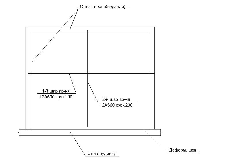

Саме головне при любому варіанті зроби гвдроізоляцію шва, який утвориться біля 4-ї стіни котра йде я так розумію вище
13 лет (27 лет за рулем), Киев
Сообщения: 10466
С нами с 04.04.2008
Re: заміна перекриття в прибудові. є питання по армуванню. [Re: sashkaa]
      20 августа 2012 в 12:21 Гілками Прикріплені файли (0 завантажити)
Картинка для сприйняття на скору
Терива спростить задачу, але треба врахувати що все ж таки не у всіх є досвід роботи з нею. Евроману в Польщі з цім на порядок краще.
Суттєве зауваження враховуючи що фактично тераса буде відкритою бетон замовляти , або використовувати добавки щоб морозостійкисть була не нижче F75.
Картинка для сприйняття на скоруТерива спростить задачу, але треба врахувати що все ж таки не у всіх є досвід роботи з нею. Евроману в Польщі з цім на порядок краще

А че вы собственно доказываете друг другу. ТС думаю уже понял в какую сторону глядеть. А по поводу плиты выше камрада с Сочи при расчете вышла бы она толщиной 180-200 и арматура 200 шагом 12 там проходит отлично. А то и 10 но то расчет. Эт атк с опыта.
Меньше 180 мм. не делал бы исходя из требований норм в части прогибов. Она и 160 при тех пролетах пройдет. Но все-таки делается для себя. На сим усе
