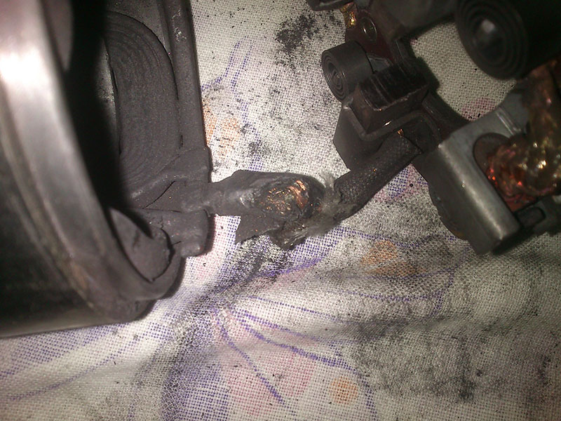

В мае был перебран стартер на СТО АГС ЦЕНТР тот, что на Телиги 8/11. И вот в августе он здох! Поставили сами другой, а родной разобрали и вот что увидели.
В контактной группе щеточного модуля на провода просто припаяли в ручную подточенные щетки (не данного типа размера) и место пайки обыкновенным припоем (не высоко-температурным) было заизолировано простой изолентой.

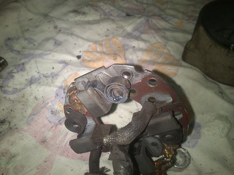

      18 августа 2012 в 01:38 Гілками Прикріплені файли (0 завантажити)
Вот точка пайки крупно

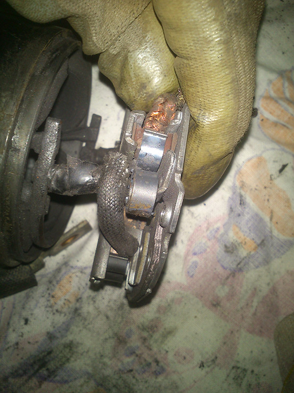

      18 августа 2012 в 01:46 Гілками Прикріплені файли (0 завантажити)
И получили закономерный результат: КЗ на пружину щётки.
Мало того машина отбегала 25000 и встала!
И две из четырёх щеток стерлись в труху!
Так что смотрите сами как Вам делают!

Adolph Al Husseyn 18.08.2012 01:38 пишет:
Не вижу вообще признаков пайки, вижу только поврежденную изоляцию и последствия КЗ на медных проволоках проводника питающего щетку.
Adolph Al Husseyn 18.08.2012 01:46 пишет:
Это критично, скорей всего произошло из-за не продуманного расположения пайки и не внимательной сборки стартера из-за чего пайка уперлась в пружину при сборке стартера и изоляция со временем протерлась, проплавилась.
На сколько я вижу как минимум 3-ри из 4-х щеток не стерлись в труху. Вижу что как минимум 1-на минусовая щетка зависла, например от того что плохо была подточена, не была проведена профилактика посадочных мест или от того что из-за не продуманной пайки, сборки стартера было КЗ и метал пружины отпустился и перестал прижимать щетку к коллектору.

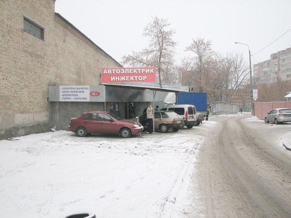

Как минимум посмотреть через стекло как ремонтируют стартер, генератор и вставить свои 5-копеек, что минимизирует вероятность затягивания, не качественного ремонта, так как не ошибается тот, кто вообще ни чего не делает, а мастера тоже люди и из-за усталости, замотанности могут забыть поставить какую то детальку из-за чего работа будет переделываться или получится не качественная, можно в автомастерской "СВ" по адресу Сталького 23, она на фото.
Мастерская находится сзади за авто рынком на Перова, через перекресток по диагонали от диспетчерской 29 троллейбуса. Основная специализация автоэлектрика, без выходных с 10 до 18, но на работы требующие запчастей лучше не позже 15, чтоб успеть купить запчасти на авто рынке, оплата по временная 100 грн. за 1 час, минимальный платеж 30 грн., в среднем работа, без запчастей, по ремонту стартера, генератора 100-300 гривен, вроде 4 автоэлектрика, редко бывает что ни кого нет, но бывает что есть вроде все и все заняты.
Этим летом открыли неподалеку, Перова 23в, ещё одну точку "Автоэлекрик", без буквы т, но там столы, где ремонтируют, в другом помещении.
