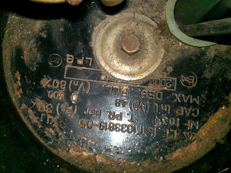

Ребят, подскажите с объемом газ балона (фото внутри)
      21 августа 2012 в 16:08 Гілками Прикріплені файли (0 завантажити)
Сам балон в форме таблетки
Я правильно понял 48л?
Сам балон в форме таблеткиЯ правильно понял 48л.

Re: Ребят, подскажите с объемом газ балона (фото внутри) [Re: zizudm]
      21 августа 2012 в 16:10 Гілками
Да. Полный - 48 литров.
      21 августа 2012 в 17:18 Гілками
zizudm 21.08.2012 16:08 пишет:
А можно вопрос? Спасибо
А фотографию вверх-тормашками обязательно было выкладывать? Ну я-то ноутбук перевернул, а людям на стационарных компах что делать?
      21 августа 2012 в 17:59 Гілками
zizudm 21.08.2012 17:49 пишет:
annex 21.08.2012 16:10 пишет:
Ок, спасибо!
Расчетный объем (80% от полного) - 48 л
Полный геометрический объем - 60 л

Re: Ребят, подскажите с объемом газ балона (фото внутри) [Re: elia]
      21 августа 2012 в 22:46 Гілками
elia 21.08.2012 17:59 пишет:
Ок, спасибо!
неа.
Сообщения: 16672
С нами с 10.10.2002
      21 августа 2012 в 22:47 Гілками
Имей в виду что срок службы автомобильного балона 10лет т.е. этот год уже последний.

Re: Ребят, подскажите с объемом газ балона (фото внутри) [Re: Andrew82]
      21 августа 2012 в 22:54 Гілками
Andrew82 21.08.2012 22:46 пишет:
Ок, спасибо!
неа.
переверни картинку и прочти 4-ю строку
можешь даже калькулятор взять в зубы: 48 / 80% = 60
      21 августа 2012 в 23:57 Гілками
объем балона 48 литров, макс. заполнение 80%, диаметр балона 600 мм
не?
      22 августа 2012 в 00:09 Гілками
elia 21.08.2012 22:54 пишет:
неа.
Не правильно трактуешь.
геометрический обьем 48л, а разрешается заполнять не более чем на 80%
      22 августа 2012 в 07:53 Гілками
Andrew82 22.08.2012 00:09 пишет:
неа.
особенности лени переворота картинки?
      22 августа 2012 в 09:50 Гілками
elia 22.08.2012 07:53 пишет:
Там таки полный объем указан. Внутренний тор диаметром 600 мм и объемом 60 литров, не факт, шо ваще в природе существует. Это высота где-то 250 мм должна быть, в каталоге Стако, только внешний с такими параметрами есть.

Re: Ребят, подскажите с объемом газ балона (фото внутри) [Re: shurken]
      22 августа 2012 в 09:59 Гілками
shurken 22.08.2012 09:50 пишет:
Цитирую автора:
      22 августа 2012 в 11:03 Гілками
elia 22.08.2012 09:59 пишет:
Цитирую автора:
Тор, это и есть "таблетка"
На фотке хорошо видно, шо внутренний
      22 августа 2012 в 21:24 Гілками
блин...."тор"="таблетка", объем 48 литров, внешним диаметром 600 мм, лимит заполнения 80% (48*0.8=38.4 литра)...шонитак?

Re: Ребят, подскажите с объемом газ балона (фото внутри) [Re: bomber]
      23 августа 2012 в 08:54 Гілками
bomber 22.08.2012 21:24 пишет:
Да все нормально давно кроме фотографии вверх тормашками
      23 августа 2012 в 09:27 Гілками
ага ... куда на поверку его понесеш ... ???
выпуск 2002 ...

Re: Ребят, подскажите с объемом газ балона (фото внутри) [Re: MadMax]
      23 августа 2012 в 10:11 Гілками
FORDMAX 23.08.2012 09:27 пишет:
выпуск 2002 ...
Да он и ржавый уже изрядно
