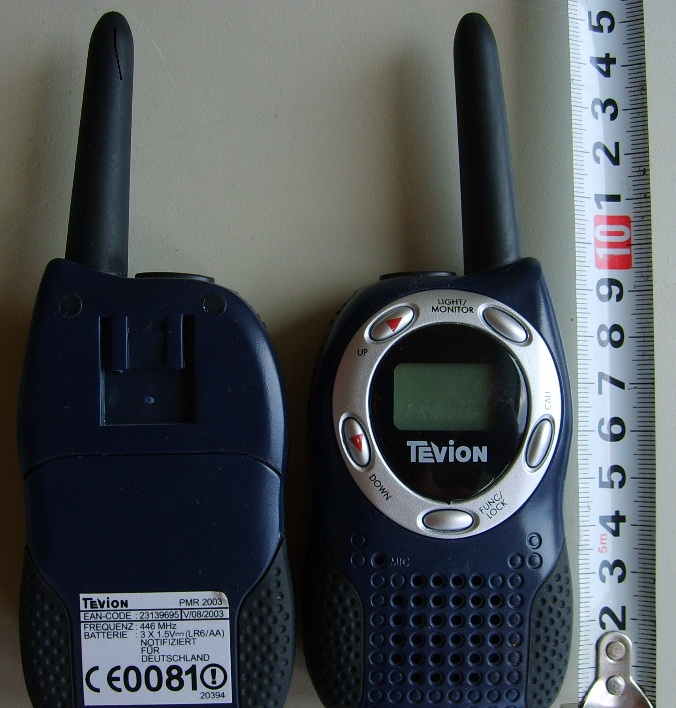

Не работает передатчик. Причем что интересно в обоих. В воде не тонули, в огне не горели, особо не падали. Приемники работают, иногда какие то не то охранники не то строители проскакивают. Попробовал осцилом зацепиться за антену - кроме небольшого фона 50Гц ничего не наблюдается. Осцил у меня конечно 446Мгц не берет, но как то несущую должно было б быть видно. Есть идеи по реанимации или проще выкинуть и купить новые ?

для начала выключите то, что многие называют "субканал".в действительности субтон

А что это ?

Вот тут все и подробно:
http://lpd.radioscanner.ru/22.html
если работают-с вас пиво за совет))

спасибо за интересную ссылку, но субканалы оказались не при чем

в 10-В уже обращались?

Сделай простой волномер, катушка с диодом и любая измерительная головка-микроамперметр. Низкочастотным осциллографом нифига не увидиш. В принципе можно осциллограф поставить на измерение постоянки и подключить вместо микроамперметра, тогда линия развертки будет уплывать вверх или вниз при наличии генерации. А вообще тут на форуме есть человек, ремонтирующий такие радейки, только я его ник не помню.

Нет пока.
