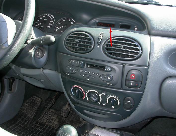

Есть такой рено-меган.Стоит штатный кассетник филипс.Панель магнитолы уникальна-является компонентом облицовки.Дисплей приемника указан стрелкой,отражает только состояние магнитолы и фм станций,т.е.является принадлежностью ресивера.
Человек хочет слушать СД.
Знаю,что cуществует подобный филипс только сд.Также в природе есть ченджер,но даный экземпляр не имеет системных выходов(пустышки).
Да у всех новый помоек так
С такими темпами - скоро стандарт 1Дин умрет, а это грустно.
Дизайн превыше звука.
Имхо если интересует качество - оставить родное в покое и поставить хорошую магнитолу отдельно. Если не интересует, а только вид - к дилерам (цены там - ну нафиг).
Ну или делать переходник самим.

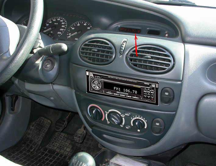

А ось така штука не приймається категорично?
Привіт, Саша.А ось така штука не приймається категорично
Принимается беззаговорочно,если б это мой меган был.Машина моего товарища,он автозвуком как ты и я не болен .Но апгрейд бы произвел.Кассетник ужасный,конечно и существует сд-версия его:PHILIPS6000CD.И дисплей который в машине,кстати будет.

Не такой вариант наверное не подойдет - кнопка аварийки пропала, как-же блымать тем кто пустил?
Хм. Може рубильничок поставити окремо? Наприклад на кермі, щоб руку від нього не відривати
Ого! Это прикол фотошопа или там и правда 9255?

Это фотошопа кажись. Кнопки перепутаны (справа от магнитолы, на верхней и нижней панели), и еще кой-чего заметно.

конечно, фотошоп рулит
Я просто нарисовал для Саши идею Но не тулить же туда Пионера
