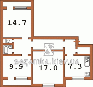

Есть трешка, панелька, серия 96-к. Окна 9.9, 17.0 и 7.3 смотрят на восток. Летом солнце с утра и примерно до 12 часов. Комната 14.7 смотрит на запад. Там солнце появляется с 15-16 часов и до заката. Какое решение по кондиционированию будет самым оптимальным по эффективностью охлаждения и бюджету? Куда сколько чего ставить. Сколько это все будет тянуть Квт?

Если критерий эффективность охлаждения и бюджет, то наиболее рациональным решением будет установка трех сплит-систем (1 в каждую комнату). На кухне система возможна, но может быть некомфортной в пользовании.
Сплиты - китайские, нижне-среднего ценового диапазона. Ставить - максимально близко к наружным стенам. По кВт - 3,5 - 4 кВт/ч (если ставить и на кухне)
Почему? А как народ охлаждает кухню? За счет холодного воздуха из других комнат?
Еще вопрос - если речь о сплит системах, учитывая маленькую площадь 9кв.м комнаты, имеет смысл совместить ее с 17квм?
З.Ы. Сейчас имею комнату 15-17кв.м с кондиционером, солнечная сторона, кондишен Тошиба, работает на минимальном обдуве при выставленной т-ре 22-24градуса. Реально хватает.

Кухню такой площади довольно сложно правильно охладить, тк велика вероятность того,что воздух будет попадать "по человеку", кроме того, поток воздуха кондика будет мешать вытяжке.
Я обычно советую слегка завысить мощность в комнатах и за счет хорошей вытяжки в кухне перетоком воздуха ее частично охлаждать.
сам кондик не имеет смысла по деньгам совмещать, те стоимость мульти-сплита будет не ниже цены двух отдельных.
Но для этого в комнатах нужна какая-то приточка, т.е. как минимум - окна держать приоткрытыми?
иногда поутрам с момента просыпания до выхода из квартиры достаточно просто приотрыть.
в остальном Паша прав.
у меня так. в комнатах мощность завышеная а на кухне нету кондика. и все справляеться.
Желательно,конечно. Но вообще имеет смысл проветривать квартиру временами.
