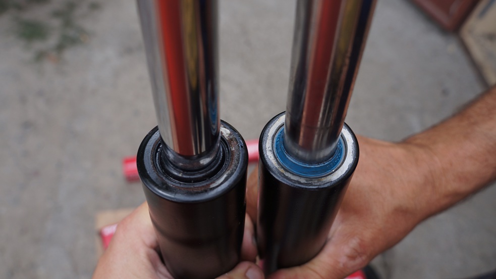

      3 сентября 2012 в 23:47 Гілками Прикріплені файли (0 завантажити)
пример 7
пример 7

Наткнулся также на подделку , пришел в магазин. Вернул, молча поменяли и извенились. Отличить довольно просто
- по резинкам (они должны быть большими) и кулечкам в которых они запечатаны
- спилиному штоку на резбе на конце под ключ
- по номеру партии и стране производителю (они должны быть выдавлены на железе - у нас чаще с Таиланда), чешские амики к нам не доезжают, там слишком маленький завод.
- на коробках написано номера и старана, хотя полиграфия конечно легче подделыватся
- и самое главное как они сжимаются, если вы руками их можете сжать - это точно палево
У меня стояли испанские Kyb, когда к нам возили с их завода - прошли 150 тысяч, жалко было выбрасывать, но передние уже умерли, задние по жесткости были лучше поддельных
Доезжают и чешские и японские. Просто те модели которые делают в тайланде - не делают в чехии испании и японии.
Иногда бывает пересечение. Но никогда не бывает пересечения с китаем - там никакой KAYABA не делают

Lime 03.09.2012 23:38 пишет:
пару примеров
KAYABA Europe GMBH - это всего лишь официальный торговый представитель на рынках Европы и цивилизованной Азии.

Что-то такое впечатление, что тред захватили ламеры ... ни одного слова о том, что оригинальные и качественные амики любого производителя бывают разные по конструкции и разные по свойствам, в том числе и по возможности сжатия руками (масляные и газовые, как 2 противоположности ...)
Сообщения: 16672
С нами с 10.10.2002
Re: Как отличить оригинальную Каябу от подделки? [Re: Maks_on_Escort]
      5 сентября 2012 в 22:54 Гілками
Maks_on_Escort 05.09.2012 22:14 пишет:
угу, и газовые тоже как правило можно сжать, просто разные модели подразумевают разное давление подпора. Если свои передние мне нужно сжимать практически все весом то задние и половиной сжимаются.
