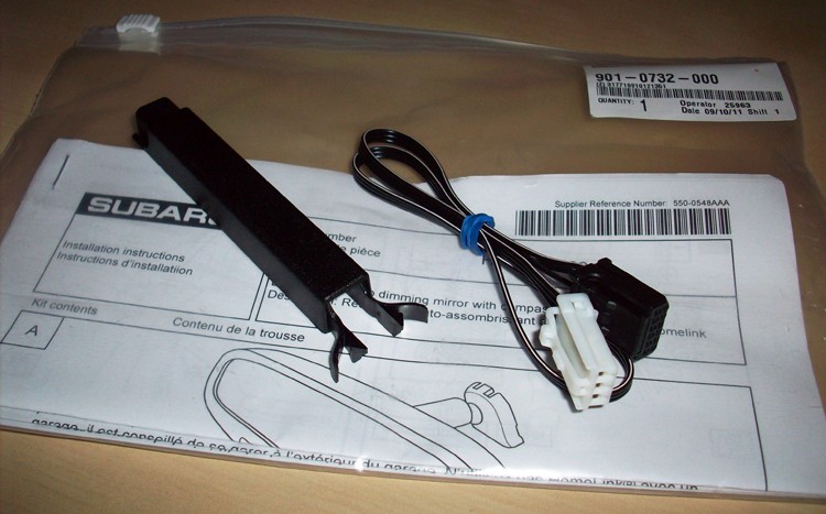

хочу подключить регистратор в разьем зеркала с автозатемнением. зеркала у меня нету, но коннектор на машине есть. поэтому надо найти ответный разьем - мама.
одна проблема - никак не могу найти марку или модель. пересмотрел весь каталог диджикея и маусера.
плиз хелп, а то прийдется резать провода или заказывать зеркало.
на картинке - родной кабель зеркала. белый разьем - это то, что мне надо. машина - субару форестер 2012 если че.
спасибо.

Зачем что-то обрезать и искать ответные? Что мешает прикрутить питание в параллель? Просто сняв немного изоляции и не теряя родной разъем?
Гораздо проще найти готовые разъемы "папа-мама" чем пытаться подобрать к существующему.

Вот именно,
тем более, что на фото разъёмы автомобильной группы для внутрисалонных соединений (не брызгозащищённые)
ни разу не видел у поставщиков в наличии именно таких.
Хотя под заказ привезут, разумеется (упаковку ).
Я б не морочил себе голову и использовал понравившуюся пару папа+мама из попавшихся под руку.

там очень мало места - разъем вытянуть на пару сантиметров нереально... опять же, врезаться в провода не хочется, перепять на другой - тем более (вдруг захочу зеркало поставить позже).
обрезать я ничего не хочу - разъем папа там есть, надо просто найти маму.

сами разъемы - по пару баксов на сайтах типу www.digikey.com. проблема только найти правильный.
а отрезать-припаять другой, или врезаться посрединке - так любой дурак сможет. коннекторов разных дома - целая коробочка, только нужного нету.
а ездить - оно и сейчас ездит, подключеное к прикуривателю. хочется чтобы красиво было.

а откуда взялось название файла "6325769-1"?
Подобная маркировка используется TE connection (Tyco Electronics): 60619-1, 640383-9, 281698-4, ... Правда, такого партномера у них ненашёл.

Освободи из разъема нужные провода (нажать на лепесток шилом в нужном месте) и прикрутись толково + термоусадки 2 слоя.
ps
Судя по картинке прорезей в разъеме с лепестками-защелками у Тебя нет, а разъем разбирается целиком (в верхней части защелка с торца на пластике).
