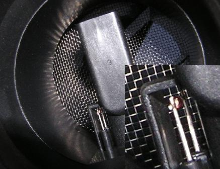

Чего то у меня тоже в последнее время расход бешенный показывает
Если раньше на определенных участках мгновенный расход был 8-10 литров, то сейчас показывает 12-14 Да и в холодный запуск двигатель работает не ровно...
Взял я короче раскрутил воздухан, думал это тоже моя ситуация, глянул а там все как вчера его поставили...
Может глянем на фото, и посоветуем, стоит ли мне его купать в спирте или не надо?

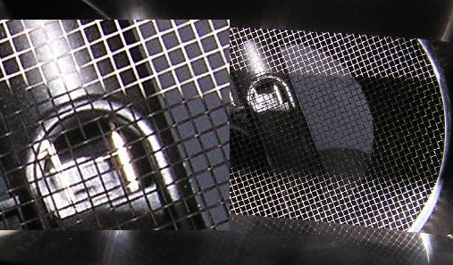

вот вид с другой стороны...

Опыт (+) [Re: Injector]
      28 марта 2005 в 09:21 Гілками
Тот расходомер, что мне заменили тоже выглядел, так, как будт-то его вчера поставили.

Re: Опыт (+) [Re: VictorL]
      28 марта 2005 в 10:17 Гілками
Т.е. состояние внешнего вида еще ни о чем не говорит?
