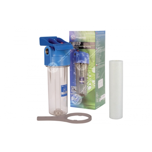

Этот ставят первым
http://aqua-climate.com.ua/фильтры_для_в...ter_fhpr12_hp1/
Этот ставят первымhttp://aqua-climate.com

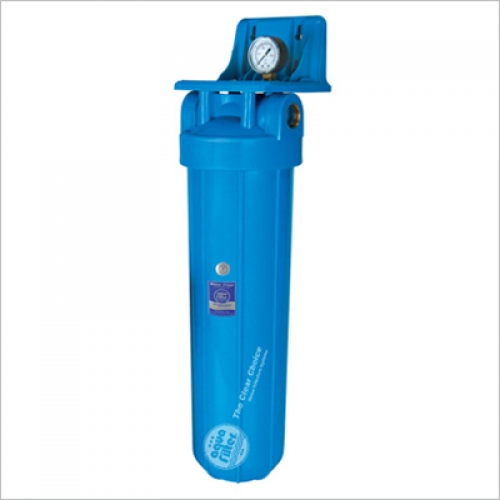

А такой вторым.
http://aqua-climate.com.ua/фильтры_для_в...er_fh20b1_b_wb/
А такой вторым.http://aqua-climate
