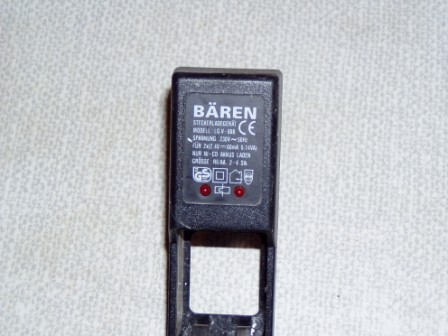

Собственно не знал, что Ты имеешь бизнес в этой отрасли. Приаттачиваю фото моей подзарядки. Может быть визуально узнаешь модель. Но скорее всего таймера в ней нету. Этой зарядке уже лет 6 а может быть и больше
