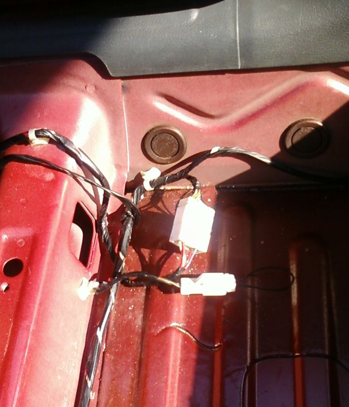

под пассажирским сидением под ковром обнаружил удивительную электрозаглушку (см фото). кто-то знает что это такое? уж не пресловутая ли это "фишка 95-92"

Да, вроде как с 2007го они начали идти под сидением пассажира. Фото кстати не отображается

упсъ. а так?
упсъ. а так

та, шо с петелькой она...
ща стоит 95-й, выдернуть - будет 92-й

тока не обязательно, что с фишкой это 95-й. У мну на Эспере с завода шла фишка распинованая на 87-й. Пришлось переделывать...

На сколько я помню, то если центральный контакт + коричнево-белый - то это 95.
ЗЫ. На ланос.ком.юа найди тему по этому поводу. Там хорошо расписано об этом. Да и сдесь тоже обсуждение было пару лет назад вроде.
