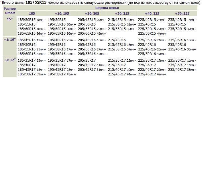

      13 сентября 2012 в 21:41 Гілками Прикріплені файли (0 завантажити)
как видно из таблицы - полностью по размеру соответсвует 195\50\15
та что 195\55\15 больше на 10 мм, это терпимо но по отзывам совсем не гуд, при выворотах и на ЛП
ну а спрашиваемая 195\60\15 больше на 30 мм, это впритык в арку
возможно в лачике арки побольше, даже скорее всего
