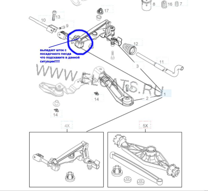

Выпадает рычаг в узле привода переключения передач. Болтается рычаг переключения предач, и возможно включить только 3, 4 передачи!! Не могу найти наменования детали в этом узле!!! Прошу помощи и возможности приобрести данную запчасть!!!!!!!!!!!!

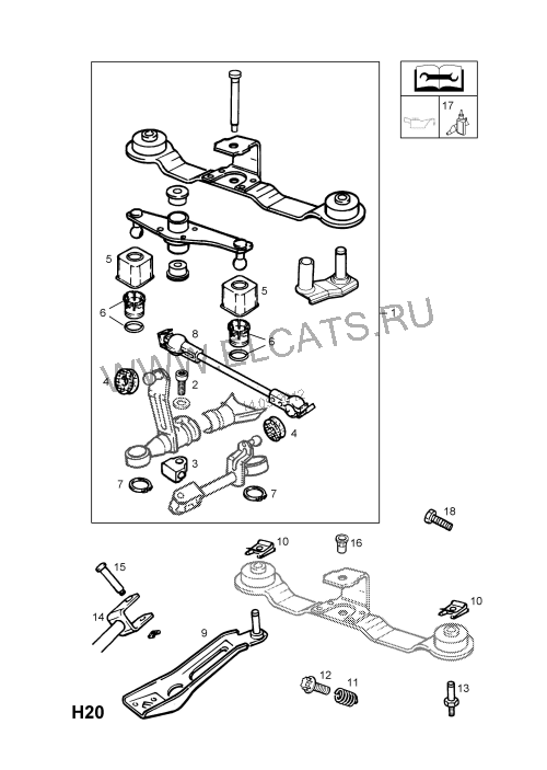

На Astra G похожий механизм, деталь называется "ШТОК,ПЕРЕКЛЮЧЕНИЕ ПЕРЕДАЧ К ШАРОВОМУ СТЕРЖНЮ" на картинке №8

Если не ошибаюсь, то там стоит пластиковая впулка в которую входит шток с шариком на конце. У меня была аналогичная ситуация. Если ломается один из лепестков, то шток просто выпадает. Купил на разборке за 10 грн. Катается до сих пор.

посмотри ремкомпелкт от ланоса
