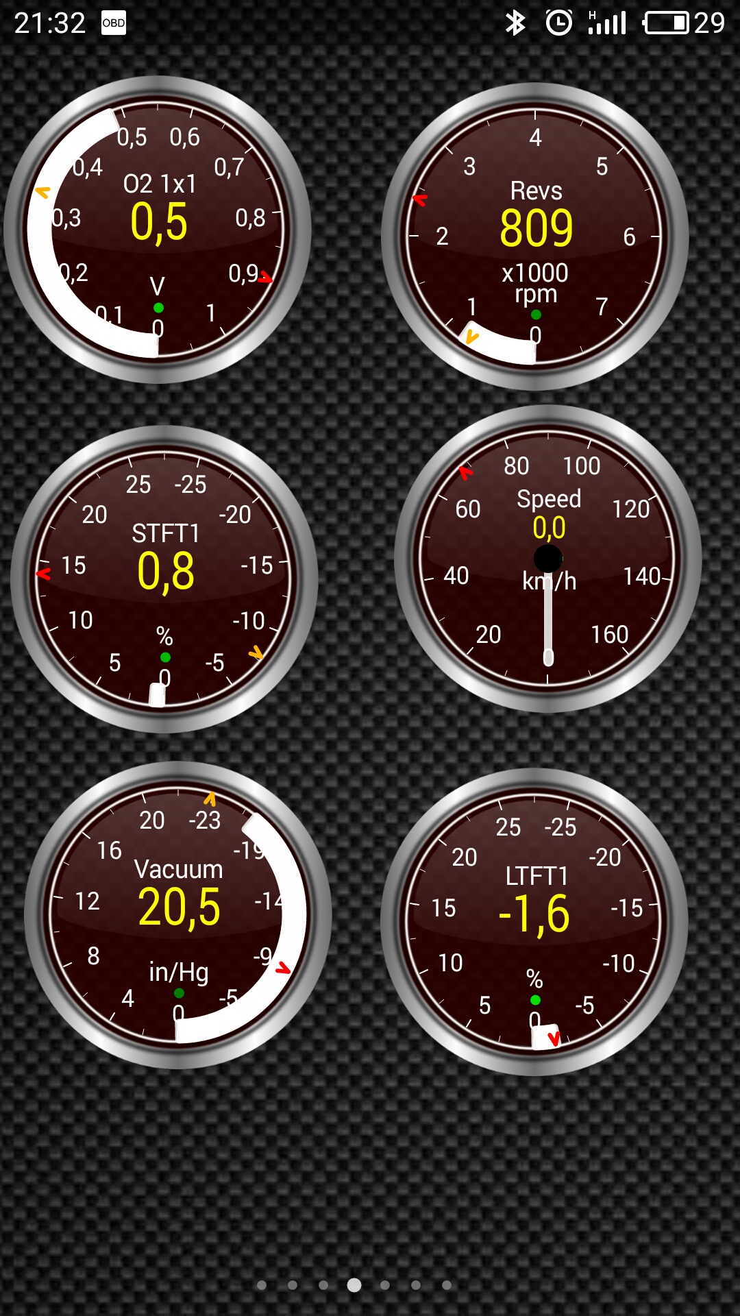

Был на выходных у электрика. Он что-то поколдовал с дросселем и вот что вышло

Кто подскажет почему на холостых шкала Вакуум все время меняется в пределах 0.5, а иногда показывает то 18 то 21.
