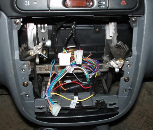

панель с крутилками печки/обдува? Хотелось бы всё это дело каким нибудь образом закрепить, что бы не болталось. Как?

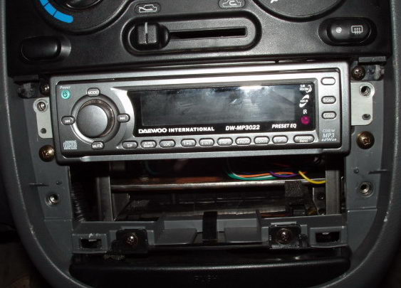

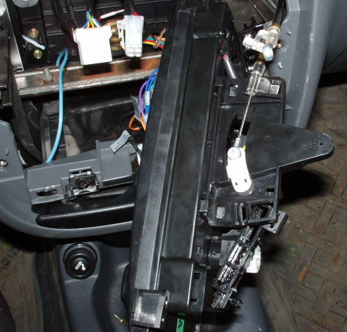

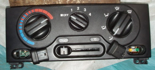

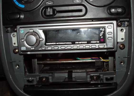

Да ничего там сложного нет,по идее должна крепиться двумя винтами.Открутите накладку,которая возле магнитолы и полочки,выкрутите их и увидете два болта или места под болтики,которые должны крепить эту панель.

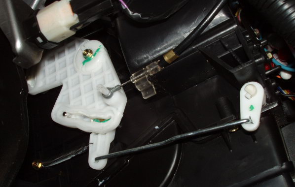

      19 сентября 2012 в 16:07 Гілками Прикріплені файли (0 завантажити)

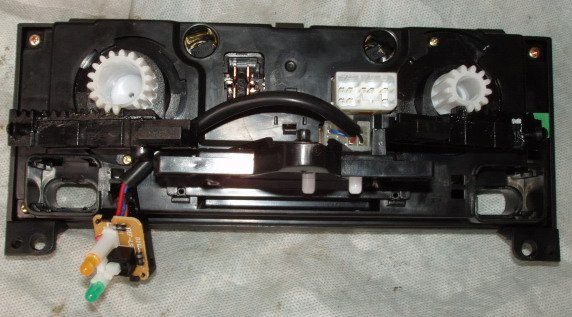

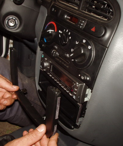

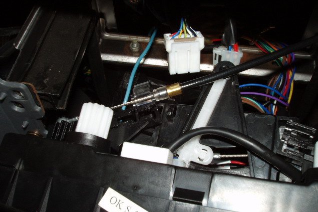

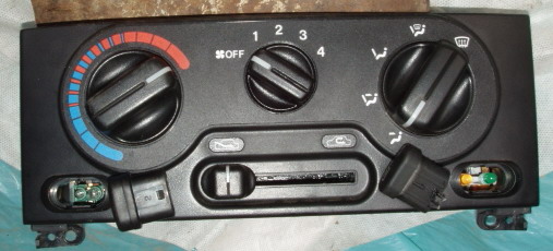

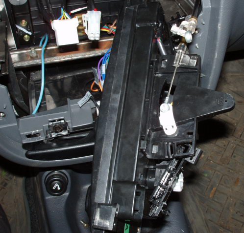

вот старые фото
вот старые фото

Re: Как снять в Ланосе [Re: marc]
      19 сентября 2012 в 16:10 Гілками Прикріплені файли (0 завантажити)
marc 19.09.2012 16:07 пишет:
вот старые фото
      19 сентября 2012 в 16:11 Гілками Прикріплені файли (0 завантажити)
marc 19.09.2012 16:10 пишет:
marc 19.09
      19 сентября 2012 в 16:12 Гілками Прикріплені файли (0 завантажити)
      19 сентября 2012 в 16:16 Гілками Прикріплені файли (0 завантажити)
      19 сентября 2012 в 16:17 Гілками Прикріплені файли (0 завантажити)
      19 сентября 2012 в 16:18 Гілками Прикріплені файли (0 завантажити)
      19 сентября 2012 в 16:21 Гілками Прикріплені файли (0 завантажити)
