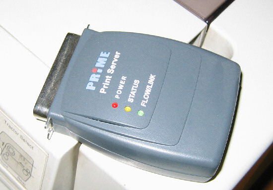

Re: У меня PRiME (+) [Re: artergan]
      22 марта 2005 в 17:50 Гілками Прикріплені файли (0 завантажити)
Только не надо брать дешёвых сурекомов!Горят гады -уже 3 шт из 4-х за 2 года сгорели.
Из интелов ни один.
Счас перешли на д-линки.
от такие. тфу*3 - никаких проблем уже несколько лет.

Хорошая штучка! Скока стОит ? (-) [Re: Yashka]

Даже не слышал. (-) [Re: Yashka]

Re: Дык покупали несколько лет назад (+) [Re: Smap]
      22 марта 2005 в 18:32 Гілками
что-то около 50 уев, кажисть.... точно уже не вспомню.
