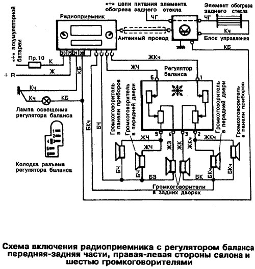

Скорпе (87 год)в его родной (не подвергавшейся переделке)схеме.Имеется два динамика сзади +два спереди в дверях.Кроме того есть регулятор ,который двигает звук вперед-назад ,вправо -влево.В дебри топедо уходит всего 4 провода.Т.е.я так понял-схема не 4-х канальная ,а типа двух канальная.Можно ли ее переделать в 4-х канальную.

Уже нашел ответ-выглядит примерно так (если кому интересно) [Re: Shoshik]
      23 марта 2005 в 10:50 Гілками Прикріплені файли (16 завантажити)
россияне сбросили картинку

Если переделывать на 4-хканалку [Re: Orionoff]
      23 марта 2005 в 15:10 Гілками
то надо оставить передние динамики с пищалками(это будет два канала -левый -правый предние) ,а на задние протянуть по паре от двух других выходов магнитолы.Джойстик естественно надо исключить из схемы.

Джойстик нужно выкидывать первым делом. Он повышает сопротивление усилителя которое видится динамиком, вследствии тот электрически раздемпфируется на начнет издавать непотребные звуки вблизи частоты резонанса...

Выкидываеш внутренности джойстика и в его корпус ставиш кнопку, которой можно например включить сирену (в селах действует на ура!!!) или дополнительные писалки на бампере направленные на пешеходов....
Короче нужно немного проявить фантазию...
