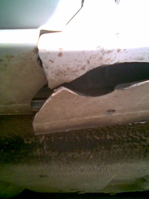

Задний, пластиковый (вид сзади и снизу прилагается). Цвет серебро. Что дешевле - купить новый или запаять/заврить/заклеить/ваш_вариант старый? Какие на это дело цены? Думаю, что с такими вопросами народ часто сталкивается.

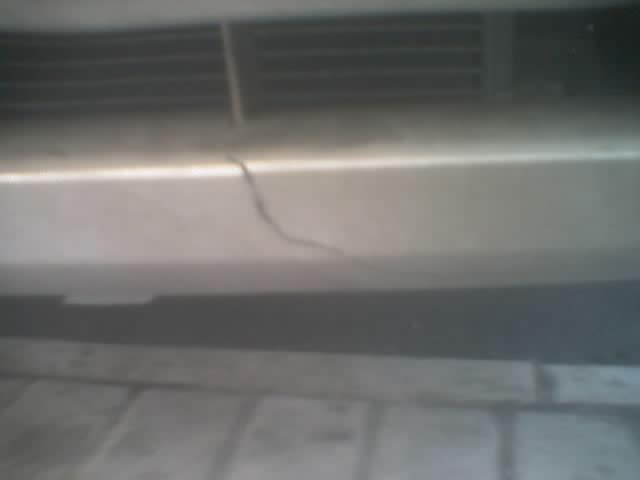

вот так вот снизу:

С такими повреждениями - это уже не бампер (+) [Re: Антокса]
      23 марта 2005 в 15:57 Гілками
имхо
То есть без серьезного подхода работать как бампер в следующий раз уже не будет.
Так что лучше - поменять, как этоне печально по деньгам

Но там же только кромка треснула, она фактически снизу. Если заделать его, думаю будет нормально функционировать.
Посмотрел цены на бампера, плюс покраска - почти полмашины выходит. Я конечно степлером его не хочу заделывать , но меня больше интересует косметический ремонт, т.е. чтоб видно небыло разрыва.
Буду рад ссылкам и телефонам умельцев

На 10-ке было похожее, варили и перекрашивали, сделали так, что не отличишь, после ремонта уже третий год прошел, все нормально. Тоже сначала думала менять, потом посчитала, решила ремонтировать.

Делала на обычном рядовом СТО, где-то в районе Байкового кладбища. Точнее адрес сказать щас не смогу, не помню, давно было, еще в 2002г. материалы покупала сама, т.к. у них дороже, сказали, что купить, я купила в магазине, завезла, потом приехала уже за бампером.

Такой ремонт будет стоить ДО 30 уёв + покраска (30-40 уёв). Паяют по-разному... В левых конторах могут просто запаять и закрасить, а в нормальных - впаивают по трещине металлическую сеточку! Тогда в том месте уже не треснет никада. Я на Сиерре в свое время один бампер отдал паять "умельцам", делали при мне (так получилось), посмотрел, как они это делают и теперь сам паяю если надо... с сеточкой... Не доверяю никому уже - старый стал. Так шо мой тебе совет: найди кого-нить типа знакомого или знакомого твоего знакомого, чтоб ты мог ему изложить свое видение ремонта, а главное последствия такого ремонта, точне их отсутствие!

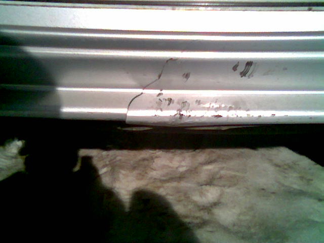

У меня сейчас практически похожая ситуация, как на первой картинке, небольшая трещина и все (около 10см) но не на бампера, а на юбке, которая расположена под бампером. Заехал на пару СТО, цены от 70$, 100 и 150грн, так я думаю может самому просто заклеить и не мучаться? Можно ли такие вещи клеить или только паять?

Что значит "заклеить"? Хоть чем ни клей (даже хваленым дихлоретаном) держать не будет, проверено! В твоем случае вообще понты Сам спаяй паяльником, лучше паять, как указывал выше с сеточкой - на века. Подкрашивать там не много придется, можно даже куском, внизу бампера видно не будет. Тем более эта часть бампера всегда в пыли или грязи.
