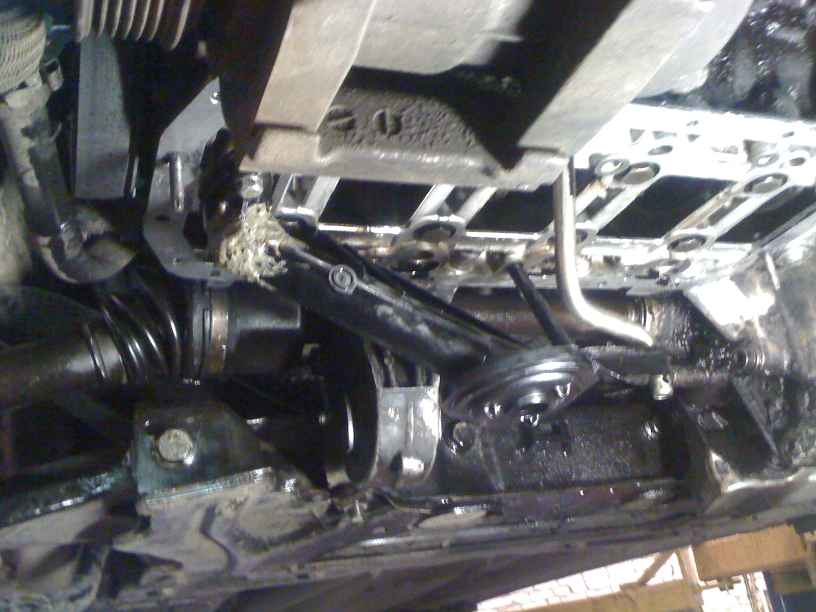

Уважаемые форумчане!
хелп!
может у кого-то есть маслоприемник на этот замечательный двигатель?
вот та самая пластиковая фигня в картере....
двигло ставиили на Peugot partner, Citroen C4, bmw mini и еще кучу других авто.
примерный список:
Двигатель устанавливается на Peugeot 207, 308, 407, Partner, на Citroen C2, C3, C4 и С5, некоторые модели группы BMW Group (Mini One D и Mini Cooper D), некоторые модели концерна Ford (Ford, Volvo и др.) а также некоторые модели компании Suzuki.
или может кто знает - подойдет ли туда маслоприемник от 1.9 атмосферника? (уже нашел где такой есть на разборке).

реф 1018 66, цена 200 грн нового у официалов. Стоит искать бушный?

новый ждать 5-7 дней надо было... + цена 289 или 299 у нас была..
бушник в идеале за 300 рэ взял на следующий же день.
спс за реф.
