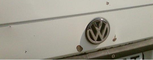

      3 октября 2012 в 10:07 Гілками Прикріплені файли (0 завантажити)
Как-то с малярами не сложилось у меня. Красить деталями или полностью неправильно выходит - в целом краска еще отлично выглядит, выйдет дорого и экономически невыгодно (про цены на малярку в Киеве молчу, чтоб не материться ). В общем, пришел к решению о самостоятельной ремонтной подкраске. Имеется вот такая проблемка, как на фото. Еще несколько таких "дырок" на машине. С подбором краски уже ясно. А вот чем наносить на небольшие участки? Здесь и появилась мысль об аэрографе, и в связи с этим вопросы:

Re: Подкрасить аэрографом? [Re: spd]
      3 октября 2012 в 14:12 Гілками
Без обид,но в итоге получится какашка.Тем более если надумался сам делать,и если есть у кого взять компрессор и краскопульт- то красить всю деталь целиком.Не особо дорого оно выйдет. там грн 200 (в акриле) максимум будет

Re: Подкрасить аэрографом? [Re: seregaspeed]
      3 октября 2012 в 15:08 Гілками
Ну да, после общения с малярами решил сам. Компрессор с пульверами есть где взять, боксик просторный под это дело есть, на месяц договорился. Просто эксперимент хотел поставить, а если хреново выйдет - уже всю машину красить. Но если уже опыт есть, что так не получится - так и нефиг время на экперименты тратить
      3 октября 2012 в 16:17 Гілками
не фиг тратить время.Не спеша за месяц заматуешь,где нужно подшпаклюешь (или еще лучше грунтом хорошо зальешь,если не большие раковины будут),перемоешь и покрасишь.На твердую четверочку точно выйдет
      3 октября 2012 в 17:36 Гілками
нельзя так делать ... шпатлевка должна быть закрыта грунтом в течение макс 3-5 суток особенно осенью
недопускается длительное попадание влаги ...
так что ... зачистить места ремонта и закрыть антикоррозионным грунтом типа
вот с ним можно и покататься , шпатлевку надо шлифовать сразу
и если возможен перерыв закрывать грунтом который не имеет пор

Re: Подкрасить аэрографом? [Re: MadMax]
      3 октября 2012 в 20:10 Гілками
Картинки не видно. Этот? http://avtomaliar.ua/images/body-wash-primer-8364m.jpg
Кататься особенно не собираюсь, тем более дожди начнутся, грязюка, потом мыть придется.
Пока по технологии думаю, что надо брать весь "пирог" одного производителя, от этого самого реактивного грунта до растворителей и краски.
      4 октября 2012 в 00:06 Гілками
да банка такая ... проверно ... покрашеный таким грунтом бензобак пролежал 9 мес на улице и не появилось ниточки ржавчины ...
в остальном если неспеша сам займешся ( помни о наждачках
шлифовать последоавтельно уменьшая зерно иначе будут "чухи" )
материалы некритично ... скажем так просто акриловую серию
и все ... т.е. кроме такого грунта акриловый грунт , акриловую краску и в принципе все
      4 октября 2012 в 00:54 Гілками
Это на места, где было очищено до металла, так? А где старая краска живая - тоже грунтовать или заматовать достаточно? Ну и еще барашек покоя не дает - хочу пороги и отбортовку крыльев задуть. Им по акриловому грунту, а сверху краска?
