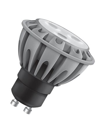

Например вот такой ОСРАМ в рознице может стоить до 300 грн.
Змінено Моня (16:53 02/10/2012)

Ну с ценой 1 штуки Осрама в 300 грн., можно 6-дешевых купить ))))))) по ходу на 12 лет хватит!
