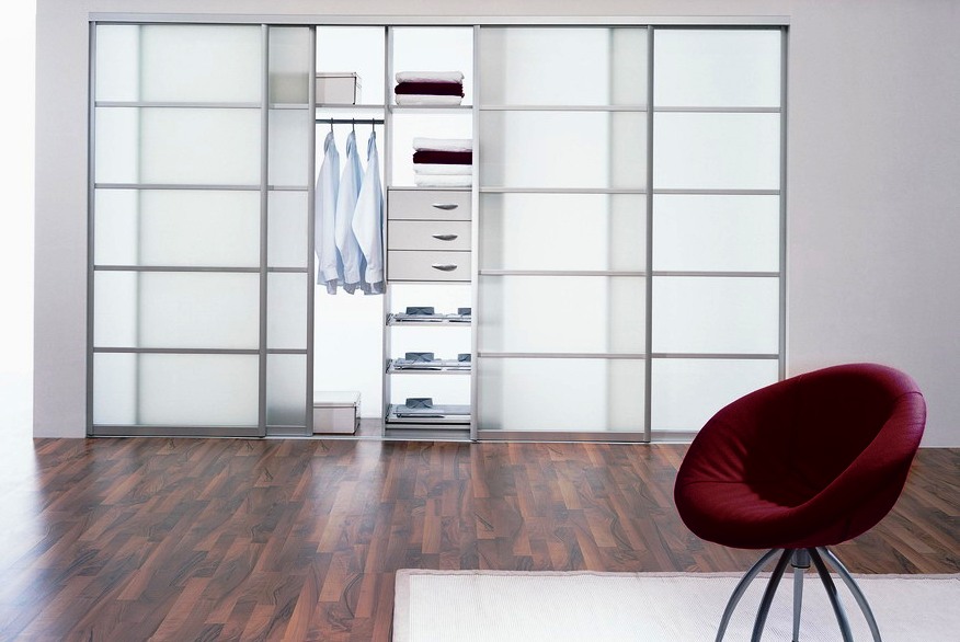

Есть раздвижная система кот открывается не как купе, а гармошкой, т.е. условно одна половинка складывается в двое. Ипользуются те же направляющие, что и в шкафу-купе только фурнитура(ролики) немного другая. Вот такое http://integra-aluminium.com/ru/items/_27186037
О!!! У меня такие. Смотряться хорошо, но сам механизм не скажу, что супер надежный

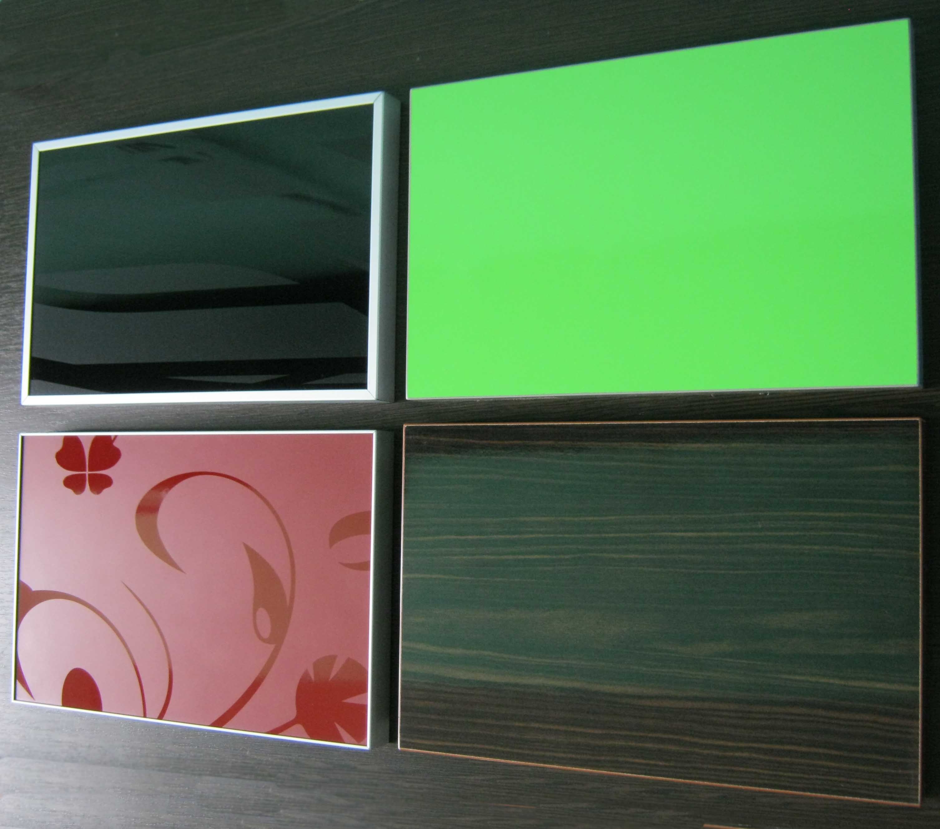

Я себе хотела шкаф одно время с небольшими дверцами именно с таким алюминиевым профилем и стеклом внутри. В и-нете я его нашла (профиль), но это было очень недешевое удовольствие. При чем, чем тоньше лицевая каемочка, тем дороже профиль. На дверку 1 м на 1 м тогда цена озвучивалась около 200 у.е, но мастер сказал, что даже для такого размера уже жесткости не будет хватать.
примет профиля как на картинке с красной кухней
http://www.imperia-mebeli.kiev.ua/%20fasadik/profiles1/

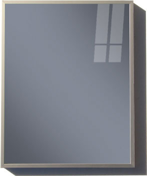

а вот варианты ширины алюминиевой рамки:

У них есть тонкий профиль под стекло где то 1см шириной.
