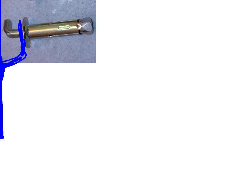

ну ти же не так, як на малюнку, вкрутив, а впритул до стіни? ну то й буде собі висіти, якщо його не чіпати. краще було на гачки. я не полінувався перф поексплуатувати - повісив 50л. на довгі 10-мм
ну до стіни то в притул кріплення звичайно, але гайками зверху крпіленні бойлера до стнки не прижато
ну і нехай. висить же не на голих стержнях ?
UA 2
пригород
Сообщения: 38087
С нами с 31.10.2005
Re: бойлер атлантик [Re: Ford-Noks]
      26 сентября 2012 в 17:05 Гілками Прикріплені файли (0 завантажити)
Ford-Noks 26.09.2012 16:57 пишет:
NICKOLAYY 26.09.2012 16:55 пишет:
Ford-Noks 26.09.2012 15:08 пишет:
в якому плані? там крючки
але по конструкції такого анкерного болта коли навісив бойлер то поверх кріплення бойлера потрібно зафіксувати гайками, що йдуть в комплекті з анкерними болтами, але через конфігурацію крючків на болтах і форму кріплення та корпусу бойлера неможливо їх туди накрутити-)

висит от в принципе вертикально, но достих я этого не совсем так как нужно-)
Сообщения: 31479
С нами с 28.10.2002
Re: бойлер атлантик [Re: UA]
      27 сентября 2012 в 12:32 Гілками
о, я щось пропустив про анкер. гайка ж не для кріплення чогось, а саме для фіксації анкера у стіні. ти гайки взагалі закрутив міцно? якщо так, затягнув гайки а потім повісив поверх гайок на гачки, то нічого жахливого не бачу, крюки не розігне, анкери не вирве.
UA 2
пригород
Сообщения: 38087
С нами с 31.10.2005
      27 сентября 2012 в 14:18 Гілками
Ford-Noks 27.09.2012 12:32 пишет:
та гайка якраз вроді для кріплення, закрутив
хоча одна толком не закручується
пробував дістати анкера-) фіг там-)
напевно куплю інші анкера з іншими гачками та переставлю-)
вчора і чіплявся на нього і хитав-) висить но стрємно все одно-)
можна правда ще прижати бойлер до стінки а між гачками на планкою (присунутою до стіни) вставити брусок)

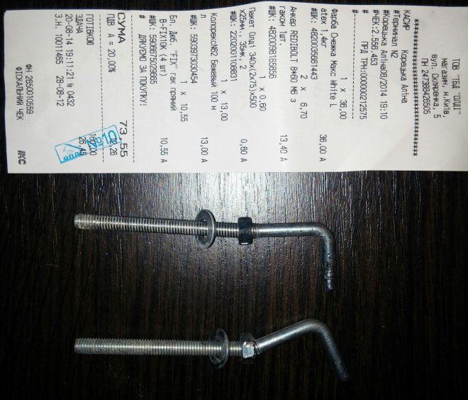

16 лет за рулем,
Сообщения: 3723
С нами с 15.10.2012
      3 сентября 2014 в 14:44 Гілками
вот и я испытал качество крючков с тем же бойлером
подскажите чем его закрепить таки7
старый писатель ****
47 лет (19 лет за рулем), Киев
Сообщения: 870
С нами с 03.01.2008
Re: бойлер атлантик [Re: idaves]
      3 сентября 2014 в 16:23 Гілками
анкер должен быть не менее 8мм
