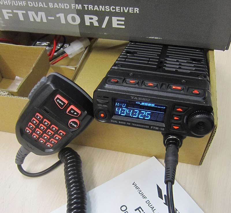

Предложили из имеющегося в наличии вот такую модельку Yaesu FTM-10E.
Кто скажет, достойная? По описанию вроде интересная. Говорят точно японец.

Есть YAESU FTM-10R (автомобиль) и 10SR (мотоцикл).
Пусть для начала обоснуют откуда взялся индекс "Е" и что он означает.
Если этот индекс означает - для рынка Японии, то могут быть "сюрпризы", какие точно не помню, вроде границы диапазонов, погуглите по ясушкам для рынка Японии.
Сайт Yaesu говорит, что это европейская версия. Скорее всего будет зашита на передачу в пределах 144-146/430-440 и если есть автовключение репитерного разноса, то оно будет работать по европейской сетке.

А по сравнению с 8800 или с 8900 она чем-то лучше/хуже по функционалу? Или по удобству использования? Разница в цене у них всего 10у.е.

Silvester 27.09.2012 22:52 пишет:
в FTM-10 один приемник
по функционалу она почти такая же как 7800/7900
хотя стоит почти как 8800/8900 ))

bybra 29.09.2012 00:23 пишет:
Спасибо. Я что-то подобное и подозревал. Отказываемся.

Silvester 29.09.2012 02:26 пишет:
А вот чем они обуславливают такую высокую цену тогда?
она для мотоциклов и великов...
... там других вариантов нет...
... водонепроницаемая и пылезащищенная...
+ блютуз модуль подключается...
... у меня была такая...
но из-за хитрого расположения кнопок на морде и разъема
для тангенты пришлось продать, так как не нашел ей нормального места в своей машине...
