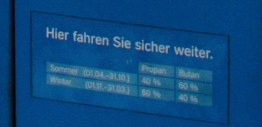

      30 сентября 2012 в 23:46 Гілками Прикріплені файли (0 завантажити)
По "определению" ШФЛУ - смесь предельных углеводородов.
А последнее время нас пичкают непредельными.
Вот и неизвестно, что лучше/хуже...
Фотко из Германии...
По "определению" ШФЛУ - смесь предельных углеводородов. А последнее время нас пичкают непредельными

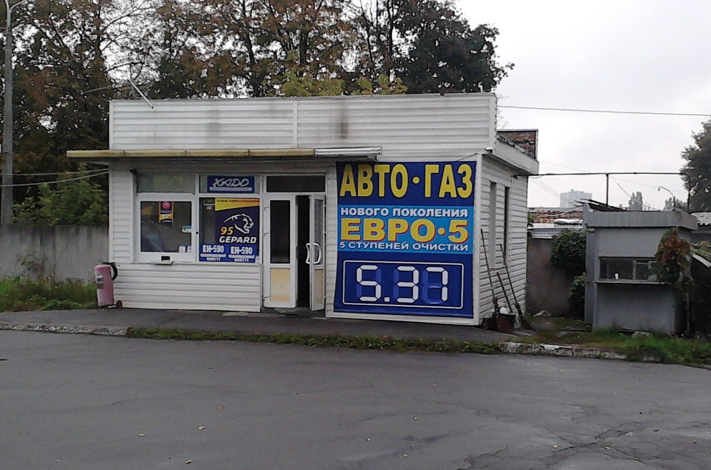

      4 октября 2012 в 11:48 Гілками Прикріплені файли (0 завантажити)
Во народ мочит!!!!!
Евро5!!! Почему не 6, 7, 8??????
а кто знает что за евро 5????? ))))
причём посмотрел сегодня паспорт, изготовитель Яблунивский завод и пропана там было 67%
Во народ мочит.
Сообщения: 5260
С нами с 29.05.2009
Re: Качество газа [Re: kartograf1]
      4 октября 2012 в 11:52 Гілками
на дешовых заправках лучше не заливать газ. Или не доливают или заливают большем чем бак
18 лет за рулем, Киев
Сообщения: 1381
С нами с 10.10.2007
      4 октября 2012 в 12:08 Гілками
kartograf1 04.10.2012 11:48 пишет:
Во народ мочит!!!!!
Убили на повал фоткой с газом
53 года (27 лет за рулем), Киев
Сообщения: 5930
С нами с 13.06.2002
      4 октября 2012 в 12:52 Гілками
Во народ мочит!!!!!
5, тому що 5 ступенів очистки. Було б більше - і Евро було б відповідним
48 лет (28 лет за рулем), Буча
Сообщения: 5598
С нами с 15.10.2008
Re: Качество газа [Re: Varlov]
      13 октября 2012 в 23:28 Гілками
Varlov 04.10.2012 11:52 пишет:
судя по фотке, заправка на ул.Василенко, иногда выезжая с работы заправляюсь там, заливают нормально колонка сама сразу отключалась как только отсекатель дёргнулся один раз (для сравнения - на газопроводной будут лить пока газ не потечёт из выхлопной трубы)
