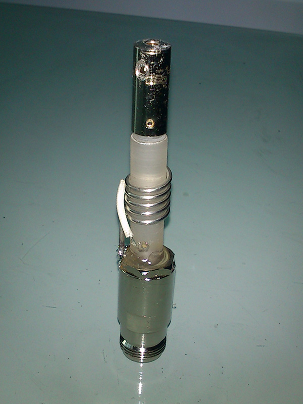

Тоже параллельно с переделкой двух метровой произвел доработки с антенной на 400.
Изолятор применен из огр.стекла, согласование в отличии от BF2M3, автотрансформатор.
Тоже параллельно с переделкой двух метровой произвел доработки с антенной на 400.Изолятор применен из огр

Так можно автомобильную антенну переделать, только как потом это в корпус усадить?

А с какой целью меняется изолятор?
Там же судя по фоткам, и оригинальный что-то типа капролона. Или нет?

Нет менял из-за самого разъёма, мне надо N-type, с ПЛями ряд проблем есть.
И в оригинале какой то типа полиэтилен высокого давления.
