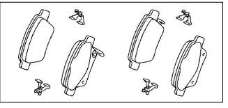

Кстати - как правильно надо ставить внутреннюю колодку с индикатором износа - этим индикатором вверх или вниз?
А разве у внутренней колодки могут быть варианты установки?

Да. Пискун (железка, изогнутая буквой зю) спокойно располагается как сверху, так и снизу. Потому и спрашиваю.
Тогда, скорее всего разницы не будет как поставить

zors 01.10.2012 23:55 пишет:
в твоем случае.
Это я видел. Но есть ли какое-то разумное объяснение? В сервис-мануале Тойоты ничего не написано об этих скрипунах. В легионовской книжке - тоже.
