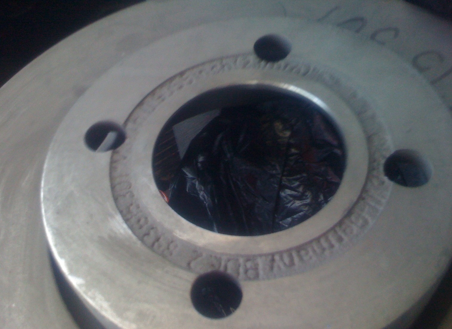

У меня стоит оригинал, на торм.дисках маркировка на плоскости где он контактирует с колесным диском, кстати на колодках ориг номера не нашел, только маркировка TRW и номер по TRW. Если буду на днях колесо снимать - сфоткаю.

Re: Маркировка оригинальных тормозных дисков [Re: Pankrat]
      4 октября 2012 в 11:59 Гілками Прикріплені файли (0 завантажити)
Вот в этом месте
Вот в этом месте

Спасибо за информацию всем. Снимал колёса и ни на торцах, ни на лицевой поверхности маркировки нет. Поеду, наверное, скандалить...
