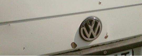

Уже понял Точки от камешков - понятно, их кисточкой. Про аэр мысль появилась из-за вот таких мест:
Пульвером, даже маленьким, здесь негде развернуться. Придется всю деталь красить, наверное.

Не люблю уговаривать но даже такие пятна кистью получаться лучше чем аэром дело в том что краска в аэре очень жидкая и будет расплываться при точечном напылении а вот намешаная густая краска в цвет авто будет смотрется лучше я когда то подрабатывал на покраске так вот подорванную краску как раз кистью и закрашивают иногда в два три прохода, но если есть желание поиграться аэром останавливать не буду мы же словяне обычно сами по граблям ходим
