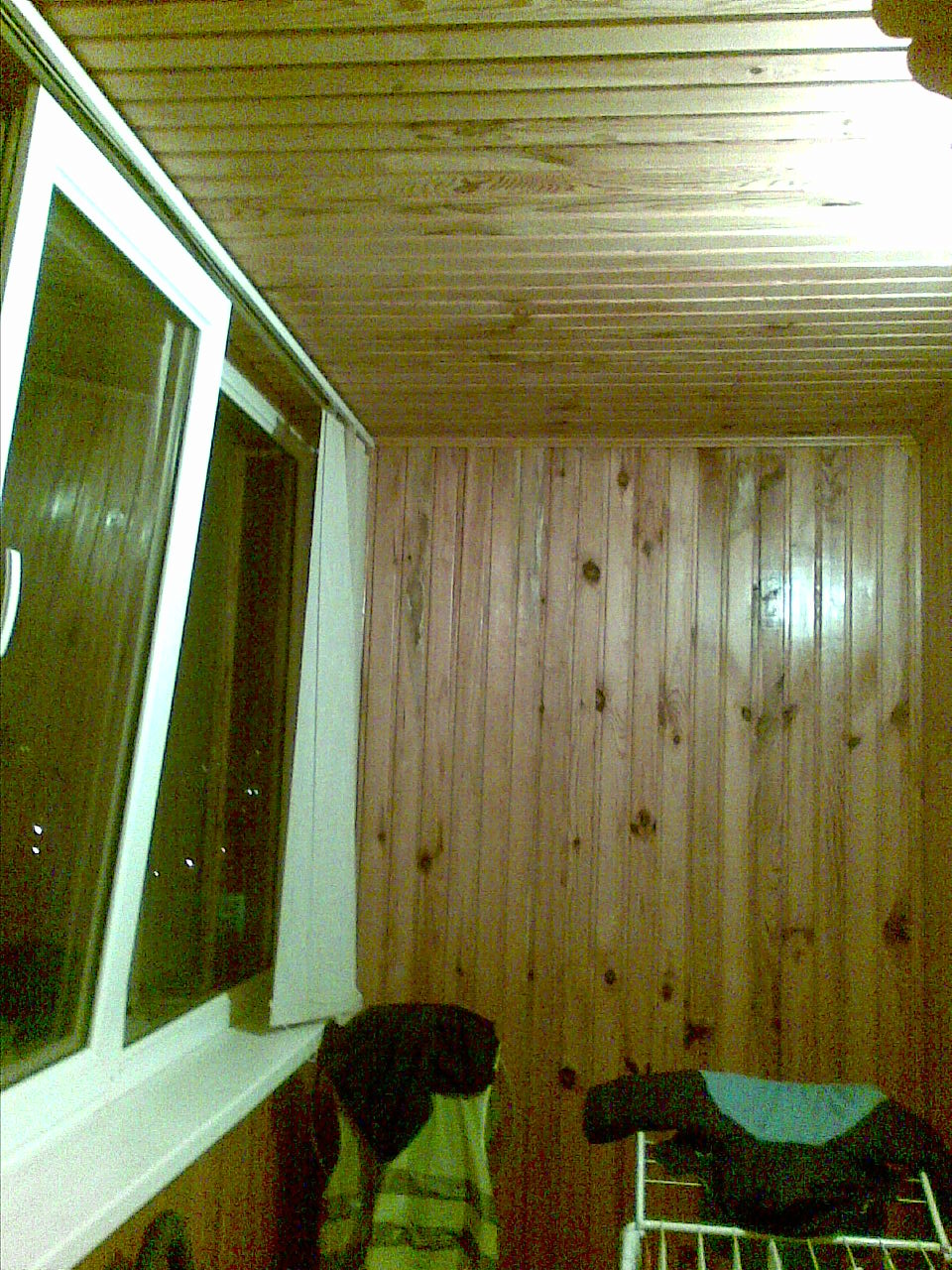

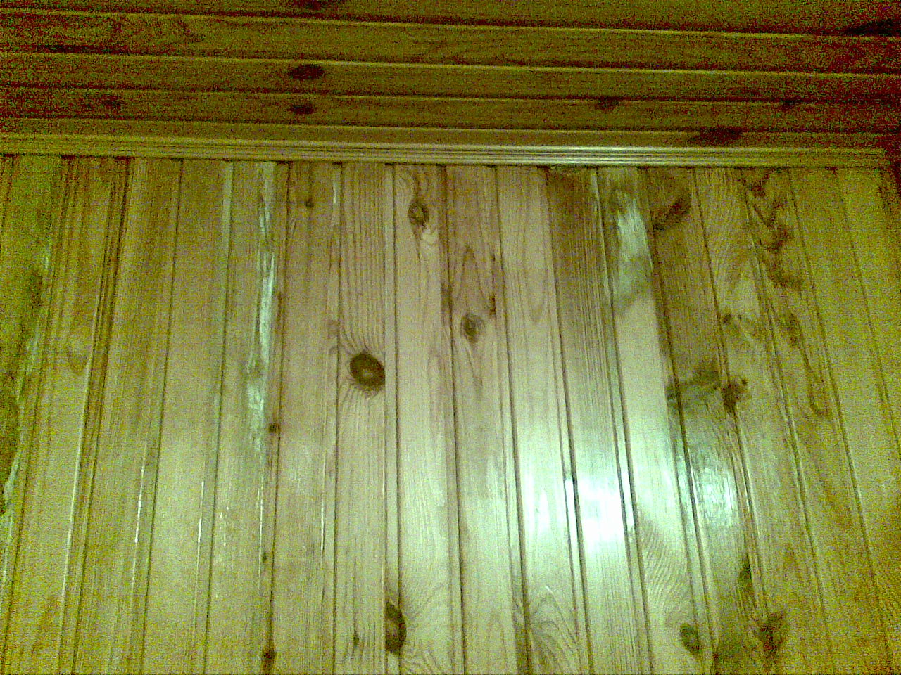

На боковой стенке. За стенкой - улица. Стенка - бетон.
Это сырость? Поможет ли промазывание внешней стенки герметиком? Поможет ли утепление внешней стенки пенопластом? (за пенопласт можно не баянить, тему видел, сам пару лет незед утеплили себе квартиру).
Попробую еще фотки прицепить.

еще фотко - общий план

ИМНО, из-за разности температур потеет внутренняя поверхность стенки и влага напитывает вагонку. Теоретически установка пенопласта на наружной поверхности стенки может отодвинуть точку росы наружу или глубже. Думается, что надо вагонку хорошенько пропитать какой-нить гадостью и сделать чуть вентиляции между вагонкой и стенкой.

Такой пенопласт поможет в разведении грибка на балконе. До поры-времени он будет конечно белым и пушистым, пока грибок будет жить между стенкой и пенопластом, зато когда пролезет наружу - будет красиво но совсем неполезно и крайне трудновыводимо. Грибок, если зайдет глубоко в порах бетона, убирается только вместе с куском стены. Если снаружи - можно пробовать обработку антигрибком, хлокрой, паяльной лампой, медным купоросом и т.д. ИМХО не пишу ибо тут уже были примеры такого утепления со слайдами показавшегося грибка. Утеплять пенопластом или чем там еще надо только снаружи либо и там и там. Сама вагонка - скорее декор чем утепление.
ТСу - проблема не только в утеплении стены, скорее - в повышенной влажности из-за отсутствия вентиляции и возможно - затекания через какие щели при сильных дождях/снегах, с ветром.
Если так - только утеплением проблема не решится. Желательно какое-то отопление - калорифер какой, открытое окно-балкон в комнате плюс открытое окно наружу как вентиляция.
Ну и про обработку оже сказали. Стены противогрибковыми препаратами, дерево - ими же плюс покраска/олифа.

итого. Вагонка набита на рейку (не на бетон сразу) - зазор толщиной в рейку выходит недостаточным для вентиляции? Вагонка вскрыта лаком (по крайней мере с внутренней стороны) - лакировка полностью может помочь?
Отапливать балкон "беспонтово", не рассматриваем.
Вентиляция - бить дырку в стене? так чтоб туда не затекало? Или иметь постоянно открытым окно? Зимой холодно будет...

убирать точку росы из дерева. снаружи пенопласт. между бетоном и деревом минвата и гидроизоляция.
затем можно попробовать шлифонуть, прогнать отбеливателем древисины после пропитать хорошей пропиткой, вскрыть лаком (ИМХО)

я б в першу чергу копав стик між стелею і стіною. зверху над балконом що?
колись в мого родича так вагонка гнила в прибудованій кухні. утепляв-утепляв він стіни вентилював-вентилював... а потім коли зірвали зі стелі пару вагонок то виявилось що під час кожного дощу через стик стіна-стеля тупо затікає всередину вода бо там в перекритті тріщини.

Вентиляция - это не наличие некоего расстояния между стенкой и вагонкой, а движение там воздуха. Самый примитивный метод естественной вентиляции - размешение входных и выходных дырок на разной высоте. Ну т.е. где-то около пола должно быть несколько входных отверстий, ну и под потолком тоже. Идеально, конечно, выход вынести на улицу, но здесь уже как получится. Если будешь перестилать вагонку, просто у нескольких досок срежь внизу и сверху пару см шипа: и в глаза не будет бросаться, и толк должен быть.
Изнутри вагонку лаком покрывать не надо, ее нужно пропитывать чем-то, что "не любит" влагу (раньше это делалось олифой, сейчас другой дряни достаточно).
